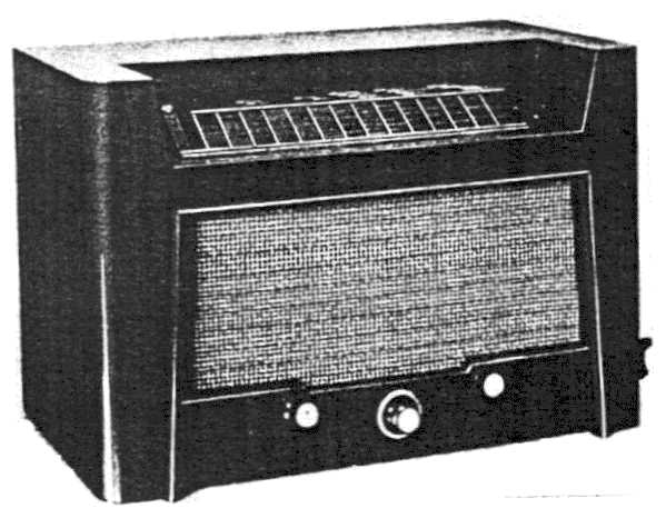

? So sieht er aus
18.Mar.10 18:10
140 from 3089
Articles: 2441
Count of Thanks: 9
Der Übersee-Empfänger Stuttgart 5W77S hat schaltungsmäßig sehr große und vom Gehäuse her ziemliche Ähnlichkeit mit dem Blaupunkt 5W77K
Die LW fehlt, aber dafür gibt es ein weiteres KW-Band. Vom Aussehen her ist er mehr "Speerig", eben dem damaligen Zeitgeist entsprechend.
Aber soweit bekannt, gab es nur genau eine Type dieses Übersee-Empfängers. Und die hat Blaupunkt gefertigt. Allerdings sollte es ein "Gemeinschafts-Gerät" werden, wozu es aber offenbar nicht mehr kam.

Auf der Funkausstellung 1937 wurde auch der Übersee-Empfänger Stuttgart vorgestellt.
Auszug aus „Funk, H.16 /1937, Schwandt, E.: Die Leistungsschau des deutschen Rundfunks, S. 454 - 455“
Die Sonderschau der Übersee-Empfänger, die auf der vorjährigen Rundfunkausstellung zum ersten Mal veranstaltet wurde, hat sich für die zahlreichen Besucher aus dem Ausland als so wertvoll erwiesen, daß man sie diesmal in größerem Rahmen wiederholt hat. In ihr wurden die eigens für den Auslandsmarkt entwickelten Export-Empfänger, die nur ins Ausland geliefert werden, mit denjenigen für den deutschen Markt erzeugten Geräten vereinigt, die durch einen leistungsfähigen Kurzwellenteil und durch Ausstattung und Aufbau sich besonders gut für den Weltmarkt eignen. Unter ihnen sah man vor allem die neuen Groß-Superhets mit fünf und mehr Röhren, die infolge ihrer hochentwickelten Technik, ihrer hervorragenden Wiedergabe und unbedingten Zuverlässigkeit im Ausland sehr begehrt sind.
Die Reihe der Übersee-Empfänger hat durch die Schaffung des auf der Rundfunkausstellung zum ersten Male gezeigten Übersee- Gemeinschafts-Empfängers "Stuttgart" eine völlig neue Ausrichtung erfahren. Das Gerät, das zunächst nur von einer Firma erzeugt, aber von den Auslands-Verkaufsorganisationen einer größeren Zahl von Empfängerfabriken vertrieben wird, trägt den Namen der Stadt der Auslandsdeutschen, um schon dadurch zu zeigen, daß es nicht irgendein beliebiges Exportgerät ist, sondern ein in Technik und äußerer Durchbildung auf die Bedürfnisse des Auslandsdeutschtums zugeschnittener Empfänger, mit dem der Deutsche im Ausland die Heimat hört. Technisch ist es ein siebenkreisiger Superhet mit fünf Hauptröhren und einer Hilfsröhre, der für die Wellenbereiche 13 bis 35, 28 bis 80 und 198 bis 570 m eingerichtet ist. Eine Hochfrequenz-Vorstufe und ein gut durchgebildeter Zwischenfrequenzteil verleihen dem Empfänger eine ungewöhnlich gute Empfindlichkeit vor allem auf den Kurzwellenbereichen. In seiner Wiedergabegüte ist es ein typisch deutsches Gerät; es macht nicht nur von einem neuartigen Lautsprecher mit sehr weicher Membran-Aufhängung Gebrauch, sondern wendet auch eine niederfrequente Gegenkopplung zur Baßanhebung an; außerdem ist es mit stetig veränderlichem Bandbreitenregler und gehörrichtigem Lautstärkeregler versehen. Kreiselantrieb für den Drehkondensator und Schattenzeiger erleichtern die Abstimmung.
