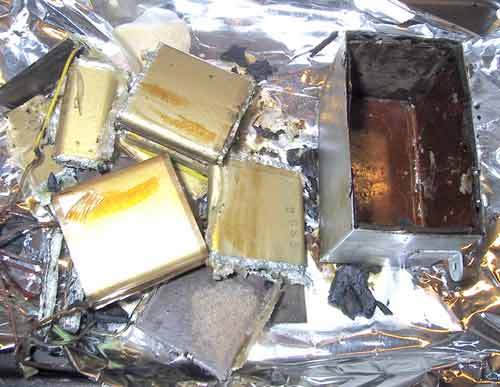

Da Herr Voigt zugesagt hat, seine Bilder in Zukunft ins Radiomuseum zu stellen, gebe ich gleich hier ein Beispiel, wie solche Kondensator-Blocks fast unsichtbar wieder restauriert werden können.
Bei meinem Kapsch 5 Röhren Oktodensuper Modell ID = 9381 stellte sich auch dieses Problem.
Wichtig ist zuerst ein genauer Plan aller Anschlüsse, damit später alles wieder richtig angeschlossen wird. Hilfreich ist natürlich auch der Schaltplan, aus dem man die richtigen Werte der einzelnen Kondensatoren entnehmen kann.
Zuerst Ausbau des Kondensator - Blocks.
Öffnen der Abdeckung aus Pertinax durch Aufbiegen der 4 Laschen.
Dann den ganzen Block für kurze Zeit in einen kleinen Brötchenbackofen oder ins Backrohr bei ca. 150 Grad geben, bis die Vergussmasse aus Teer anfängt, sich zu verflüssigen. Es lassen sich dann die alten Kondensatoren relativ leicht aus dem Gehäuse ziehen.
Neuaufbau zwischen 2 Lötleisten mit neuen Kondensatoren, in meinem Fall 10 Stück. Links und rechts eine Pertinaxplatte einschieben, die auch schon im alten Block vorhanden war, zur Isolierung zwischen Lötleisten und metallischem Gehäuse.
Alte Abdeckplatte wieder aufsetzen und mit den Laschen wieder fixieren.
Dann die Verkabelung wieder vornehmen.
Was man nach dieser Restauration sieht, sind die neuen Kabel, sonst sieht alles genauso aus, wie früher.
