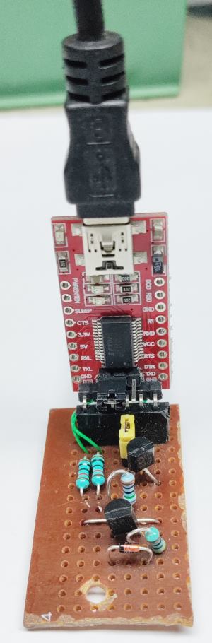

Modul-Adapter
Inzwischen habe ich etliche Module mit Erfolg in Röhrenradios eingebaut. Weitere Infos dazu findet man in meinen Beiträgen. Ein Adapter, mit dem sich das Modul vor dem Einbau konfigurieren lässt, ist hier zu sehen:
Die vier Drähte d=5mm genügen für die Kontaktgabe auch ohne Einlöten. Damit kann auf den Einbau einer Kontaktleiste für das USB/TTL-Modul FTD1232 auf der fertigen Platine verzichtet werden.
