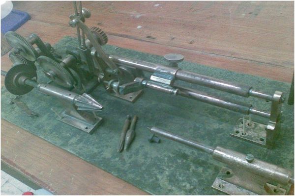

O restauro
Em primeiro lugar, desmontei todas as partes metálicas (quase todas em latão).
Agrupei as peças por conjuntos e meti tudo numa tina com uma solução de 10gr. ácido oxálico por litro de água durante 48horas, excepto as bobines do motor.
Para este trabalho usei luvas de borracha, um escovilhão de latão para remover a oxidação mais resistente e remoção de diversas tintas.
A escolha por este ácido foi feita na Net, com o ”titulo remover oxidações sem atacar os metais”. A compra de uma pequena quantidade de ácido oxálico em Portugal  é de elevada dificuldade dado que só vendem em quantidades industrias (24Kg.) .
Depois desta fase foram tiradas as primeiras fotos
Fig.1
Fig. 2
Fig. 3

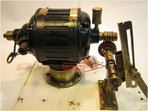

O motor
Comecei a montar o motor. Conforme investiguei é um motor de uma marca Francesa  Bardon  que se dedicava  a fazer relógios e altifalantes  entre 1920 e 1935 !!
O motor foi todo desmontado e pintado com a cor mais antiga, a preta . Não existiam escovas e os seus suportes não tinham contactos, as escovas são redondas e foram  feitas, a partir de blocos de cravão retângulares, feitos á medida no torno .
Fig.4
O motor rodou com normalmente até 115VAC ou 90VDC (sendo que em DC têm um binário maior), estes valores foram os limites antes de o motor começar a vibrar.
Embora exista uma indicção de 220V como funcionamento normal, não me atrevi a levar o motor a este extremo,  pois existem folgas nos apoios do rotor.
Nota: O motor é equipado com dois copos de lubrificação , existe só  um e este é  representativo da sua época.
Fig 5 a,b
Aqui pode-se ver as etiquetas que indicam o seu fabricante e a suas caracteristivas:
-Tensão de 220V .
- HP 1/25
- t/m 2400 ( rpm)

O funcionamento
Esta máquina têm por base uma chapa de aço de 7mm em que assenta todos os componentes.
Para pôr em movimento existe um motor A com a escovas A1 eA2 , caso se queira inverter o sentido de rotação do motor a troca de polaridade da alimentação não resulta.
Seria necessário inverter a polaridade do rotor, em relação ao estator. O motor faz rodar o parafuso sem fim A3, este por sua vez desmultiplica para a roda dentada B, este aciona o veio em que está montado um excêntrico m e a roda dentada P.
O movimento da roda  P é multiplicado ou desmultiplicado que passa através da roda dentada C para a roda dentada S. Como se pode ver na Fig 8, existe um conjunto alargado de rodas que permite diversos arranjos. A roda dentada C não é fixa o que permite ser ajustada aos diversos tamanhos das rodas P e S. A roda dentada S é solidaria a roda dentada D1 que engrena na D2 num angulo de 90º graus . As rodas dentadas P, S e D1 são movíveis desmontando as porcas f e g.
A roda D2 pode-se libertar do veio solidário da bobine e contador através de parafuson com a cabeça vermelha. As bobines a trabalhar encaixam na posição i. Existe vários  acessórios para diversos tipos de bobines.
Fig.6
Do excêntrico m nasce o movimento de oscilante que move as peças  h,p,n,k e j (estas duas ultimas k e j)são suportadas por dois veios fixos em duas peças em forma de L nos seus extremos ,
As peças moveis são tencionadas contra o excêntrico m por uma mola que regula a sua força. O excêntrico ao rodar força um rolamento da haste p que por sua vez movimenta uma barra  n ,  a peça ke o braço de distribuição do fio .
A porca h permite variar a amplitude da haste p e consequentemente a largura da bobine, k compensa a inclinação da barra devido á regulação de  h, e  j ajusta aposição do braço distribuidor á posição da bobine
Todas estas peças poderão ser vista no processo de montagem.

Todas peças requereram muita limpeza, paciência, para libertar as partes calcinadas (especialmente os veios) porque na RadioLux a máquina foi colocada de parte num local húmido.
Como disse a base da máquina é uma chapa de aço bem pesada com 7mm de espessura que resistiu em libertar toda a ferrugem acumulada.
Todos os parafusos que fixavam as peças á base de aço foram substituídos, por novos parafusos M4 de latão, comprados na Casa dos Parafusos em Lisboa, as roscas da chapa de aço foram passadas com macho de 4mm.
Segue a sequência de montagem da máquina
Fig.7
Fig.8
Fig.9
Fig.10
Fig.11
Fig.12
Fig.13
             Fig.14

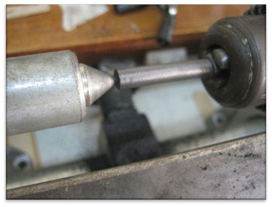

Concluída a montagem da máquina e ao começar a rodar o motor deparei logo com um problema.
A distribuição do fio não era uniforme, o excêntrico m que provoca o movimento de vai e vem do braço não era o correcto. O braço e respectivo distribuidor desloca-se irregularmente  criando menores espaços entre espiras na meia metade da largura da bobine e maior espaço  na restante, isto faz com que depressa  a primeira metade da largura da bobine  tenha muito fio e o restante pouco.
O braço deve-se  deslocar de um lado para outro da largura da bobine  mas de uma forma uniforme, talvez tenha sido este o motivo que levou a máquina a ser colocada de parte.
O que me levou a maquimar novos excêntricos, como explicarei mais á frente.

Os Excêntricos
Do exposto requere assim dois tipos forma de excêntricos (responsável por transformar o movimento de rotação da bobine em oscilante do braço) o primeiro é de forma circular. O segundo em forma de coração. O primeiro provoca um movimento sinusoidal do fio sobre a bobine. E o segundo movimento triangular sobre o mesmo.
O que li na Net é que o segundo em forma de coração,  seria o mais correcto e foi por aí que trabalhei os  novos excêntrico, ao todo três. O 1º circular (excêntrico B) e com  a possibilidade de variação de percurso com variação do centro, incorrecto  o centro deverá ser fixo. O 2º (excêntrico C)  em forma de coração mas grande de mais. O 3º  (excêntrico D)  também em forma de coração mas mais pequeno e foi com este que realizei a minha bobina ,  o tamanho do excêntrico tem a ver com a largura da bobine, no meu caso prático a bobine que pretendia fazer era menos de 4mm de largura por isso a necessidade do 3ª excêntrico D mais pequeno. Mas para este artigo irei utilizar a 2º(excêntrico C) para uma bobine mais larga, escusado será dizer que o trabalho para realizar os excêntricos foi feito manualmente, e com as medidas muito precisas em ferro e latão.
Para o dito trabalho de maquinagem dos excêntrico C e D recorri ao desenho vectorial tipo Autocad  em tamanho grande  e depois reduzido á escala necessária
O desenho foi feito com 12 círculos concêntricos cujas as  circunferências são intercetadas a partir do centro por raios de 15º em 15º graus. Comecei no raio a 0º graus e na interceção do 5º circulo menor  marquei um ponto , no raio seguinte de 15º graus marquei novo ponto na interceção do segundo circulo e assim sucessivamente até ao raio a 180º graus com o circulo maior. Aí inverti o sentido crescente de círculos e regressei ao raio 360/0º ao primeiro ponto do 5º circulo menor,  unindo os diversos pontos com uma linha  a preto criei e assim  a forma do excêntrico.
Segue o desenho em causa
Fig 15
Os excêntricos podem-se ver na anterior Fig.9
A - O primitivo o centro do veio não é a correto nem a forma
B  – O primeiro a ser feito redondo com variação do centro
C – O segundo a ser feito em forma de coração mas grande demais
D – O excêntrico final mais pequeno de forma idêntica a C
