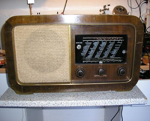

So, und jetzt ist der Dicke wieder fertig. Nach dem Austausch der defekten EB41, und der EF42 habe ich einen Neuabgleich aller Filter vorgenommen, inkl. Ratiodetektor. Nun klingt er wieder sauber, und auf UKW kommt auch wieder ordentlich Signal. Hier lag der Fehler aber im Ratiodetektor; mit einer EB41, die fast keine Emission mehr hat, kommt nicht viel NF.
Nach dem Neuabgleich, und Zusammenbau stellte sich noch eine weiterer Fehler heraus: Ein Drähtchen im ersten Bandfilter war "abgefault", das Radio ganz tot. Nach vorsichtigem flicken der Spule ist aber wieder alles in Ordnung.
Er hat nun auch seinen endgültigen Standplatz im Regal. Leider ist er etwas breit, weshalb ich ihn obenauf setzen mußte. Aber dort klingt er ja auch schön. Mittlerweile spielt er seit einigen Tagen jeden Tag durch, ohne Probleme.
Operation gelungen, Patient geht es wieder gut!

So, und zum Schluß nochmal ein schönes Bild von dem Gerät, wie er jetzt auf seinem Platz steht, leuchtet, und wunderschön spielt:
