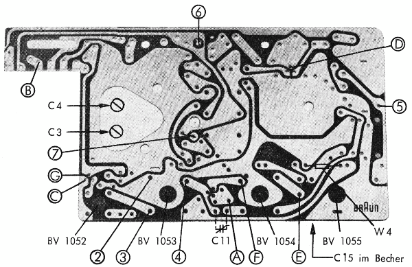

Im Auftrag von Herrn Lill, der z.Z. Probleme mit dem Rechner hat, eine Anfrage an die Braun-Spezialisten. Gibt es Anzeichen, das die abgebildete Leiterplatte nicht original sein könnte?
Vielen Dank im Voraus.

Die Leiterplatte ist absolut original und gehört zum Taschenempfänger Braun Transistor 3 (T3) von 1958/59. Das war der Vorläufer des Empfängers T31.

Besten Dank für die schnelle Antwort, ich hatte eigentlich auch keine Zweifel an der Echtheit, konnte aber das Modell nicht zuordnen. Wenn Herr Lill wieder "internetfähig" ist, wird er sicher noch den Hintergrund seiner Anfrage aufklären können.

Nur der guten Ordnung halber möchte ich erwähnen, dass die erste Ausgabe des Transistor 3 (so wie auf dem Typenzettel/-aufkleber vermerkt ist) ein leicht abweichendes Platinenlayout hatten. Auf den "richtigen" Modellblatt sieht man es auf der schwarz-/weiss-Darstellung als derzeit 5. Foto.
Ich habe ich meinen Unterlagen einen Screenshot (vermutlich aus einer ....-Auktion) mit der Serien-Nr. 233353 mit eben dieser frühen Version.
Ich füge einen Scan aus den Original-Serviceunterlagen mit dieser Version bei; ich werde die Abgleichanweisungen nebst Platine heute noch zum (richtigen) Modell hochladen.
