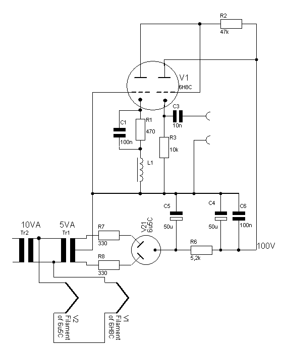

         Hallo an alle,
Bei meiner suche im Internet bin ich auf folgende Seite gestoßen:www.elexs.de/drm15.htm
Ich dachte mir, das müsste auch mit Röhren gehen und habe es so versucht:
Mein versuch war leider nicht von Erfolg gekrönt.
Jetzt die Frage: Ist die Schaltung grundsätzlich brauchbar?
Ist es möglich eine Ferritantenne mit einer Röhrenschaltung breitbandig zu betreiben?
Wie klein ist eigendlich der Eingangswiderstand einer Gitterbasisstufe?
Danke,
Vinzenz Fest
