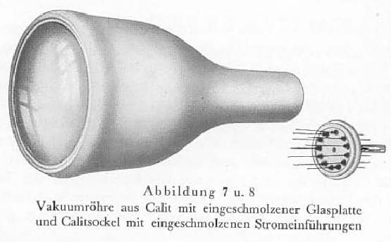

Der Herstellung von Vakuumröhren hat Calit gleichfalls neuartige Möglichkeiten eröffnet, nachdem die Hescho die Aufgabe, keramische Isolierstoffe mechanisch fest, hochvakuumdicht und temperaturwechselbeständig mit Glas zu verschmelzen, einwandfrei gelöst hat. Man kann daher, vgl. z.B. Abb. 7, heute Calit oder andere keramische Sondermassen in der Vakuumtechnik überall dort verwenden, wo das. wegen ihrer Glas überlegenen Werkstoffeigenschaften oder ihrer vielseitigeren Verformbarkeit erwünscht ist.  (Siehe auch Ergänzung am Ende des Beitrages!)
Die Ausführung von Keramik/Glas-Verschmelzungen erfolgt durch Erhitzen der Verbindungsstelle mittels der Gebläseflamme oder auf elektrischem Wege. Bei dem großen Unterschied in den Erweichungstemperaturen (Glas 500...900° C, keramische lsolierstoffe 1300 ... 1500° C) schmilzt hierbei das Glas auf den keramischen Teil auf, der seine Form unverändert beibehält.
Mit Glas als Zwischenmittel lassen sich auch, Abb. 8, massive Stromleiter gasdicht in keramische Hohlkörper, z.B. Röhrensockel, einschmelzen. Hierbei ist es für eine widerstandsfähige Verschmelzung zweckmäßig, die Metalloberfläche im Verhältnis zum Metallquerschnitt möglichst groß zu bemessen, wie dies bei den von der Hescho ausgebildeten „Metallhaut"-Durchführungen der Fall ist. Bei diesen Durchführungen ist ein Silberbelag hautartig auf einen keramischen Träger aufgebrannt, so daß er sich der Dehnung des Trägers elastisch anpaßt. Wegen ihrer guten Abkühlungsverhältnisse weisen Metallhaut-Durchführungen eine hohe elektrische Belastbarkeit auf, die insbesondere bei Hochfrequenz sehr günstig ist.

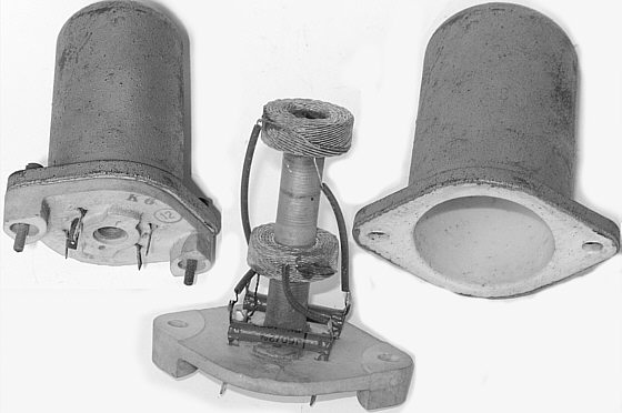

Ergänzung (Dank eines Hinweises von Otmar Jung):
Im "Lehrbuch der Hochfrequenztechnik"  von Fritz Vilbig; B.1, 4.Aufl., 1944, S.612 ist ein Hinweis mit Bild zu finden, dass bei Hescho auch "Stahlröhren" mit Calit-Sockelplatte und Calit-Haube (!) hergestellt wurden, zumindestens versuchsweise (?).
Abb. 766. Sockelplatte aus Calit mit fertig montiertem System und Haube aus Calit, die mit der
Sockelplatte vakuumdicht verschmolzen wird. (Werkaufnahme Hescho)
Der Text dazu:
Einen ähnlichen Aufbau wie die Telefunken-Stahlröhren zeigen die von der Firma Hescho entwickelten vollkeramischen Röhren (Abb. 766), die auch in würfelförmiger Ausführung und mit eingebrannten Kontaktbelägen statt der Kontaktstifte hergestellt werden.
'Stahlröhren' aus Calit
30.Jan.08 10:44
Anzahl Danke: 37
Von Herrn Otmar Jung erhielt ich einen Hinweis auf eine Quelle, in der mit Text und Bild gezeigt wird, dass HESCHO auch "Stahlröhren" in Vollkeramik hergestellt hat.
Das habe ich am Ende des Artikels in Post 1 am 30.01.2008  eingearbeitet.
Die für mich erstaunlichste Information ist die, dass diese Röhren auch in "... würfelförmiger Ausführung und mit eingebrannten Kontaktbelägen..." hergestellt wurden!!
Ich stelle mir jetzt eine ECH11 + EBF11 in Würfelform vor, eingeschoben in eine Kontaktvorrichtung  - ähnlich einem kompakten modernen Modul, wie es mit Halbleitern üblich ist .....
