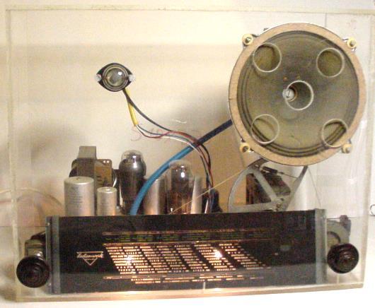

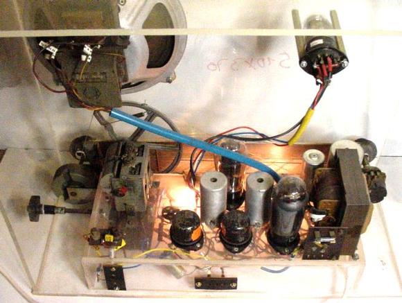

Bei diesem (funktionsfähigen) Sachsenwerk, bei dem nicht nur das Gehäuse, sondern auch gleich das ganze Chassis durch Acryl ersetzt wurde, kann man wohl kaum von einer Restauration reden. Für mich ist er trotzdem ein schönes Anschauungsobjekt, auch wenn er mangels Schirmung etwas brummt und pfeift.

Da werden die Originalitäts-Fundamentalisten ihre Freude haben... ;-}}
Als Anschauungsobjekt für's staunende Publikum könnte man ein einzelnes Gerät dieser Art durchaus in der Sammlung haben.
Die Schallöffnungen für den Lautsprecher finde ich jedoch etwas knapp bemessen und das Magische Auge scheint aus der Kategorie "Preiswert - nur € 1,-" zu stammen.
Wenn man's richtig macht, sollten Brummen und Pfeifen kein Problem sein, die Joba- Radios mit Pappchassis - vornehm "Isolierstoffchassis" genannt - spielen ja auch einwandfrei.
