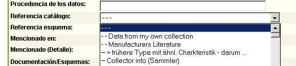

2.2.8 Su fuente de información.
Ya estamos cerca del final. Por favor indique en estos campos de dónde proviene la información que usted está suministrando.
Usualmente, si usted es el dueño de la radio cuyo modelo está proponiendo, entonces debe usar la opción "Data from my own collection". Cuando contribuya con información proveniente de catálogos de radio, manual del usuario o manual técnico, o con información extraída directamente del circuito del receptor, entonces use la opción correspondiente eligiéndola del menú.
Una cosa importante a tener en cuenta es que el campo "Procedencia de los datos" debe quedar vacío. Este campo fue usado en los inicios de radiomuseum.org para dar crédito a las fuentes externas de información.
