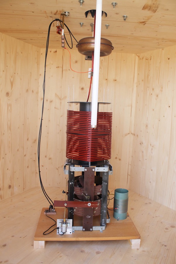

Mitte Mai 2018 wurde das in verkleinertem Maßstab originalgetreu nachgebaute Antennenabstimmhaus des ehemaligen Senders Ismaning mittels Kran auf das Dach des Museumsgebäudes gesetzt.
Für die Herstellung des Abstimmhauses erhielt das Museum vom GFGF einen Zuschuß von 2000 EURO. Dafür sagen die Freunde des Fördervereins ein herzliches Dankeschön !
In den nachfolgenden 14 Tagen wurde das "innenleben" (Abstimm- und Anpassspulen und eine motorische Steuereinrichtung zum Abstimmen der Variometerspule) eingebaut.
Diese Spule musste teilweise neu berechnet und gewickelt werden.
Am 30.Mai 2018 wurde der neue Sendemast errichtet. Er steht auf einem großen Porzellan-isolatorfuß direkt auf dem Dach des Abstimmhauses.
12 Mitglieder des Fördervereines haben diesen manuell aufgestellt. Diese Aufgabe war nicht ganz einfach .
Der neue Mast hat eine Höhe von 13 m . Er wurde, wie sein ehemaliges Vorbild in Ismaning weiß/rot lackiert.
Zusammen mit dem verkleinerten ehemaligen Antennenabstimmhaus ist damit ein neuer Blickfang für die Besucher des Museums entstanden.
Die bislang eingesetzte Interimsantenne war  ein einfaches Aluminiumrohr, auf einen Isolator montiert, die optisch eher unscheinbar aussah und nicht sofort als Senderantenne erkannt wurde.
