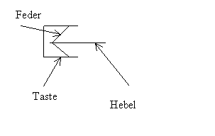

Bei Radios der Marke SABA sind die Drucktasten mit einer Feder auf ihrem Hebel fixiert. Diese Feder besteht aus einem Abgewinkelten Stück Draht, daß durch ein Loch am vorderen Ende des Hebels geschoben ist. Beim Aufschieben der Taste wird die Feder von der Taste zusammengedrückt. Versucht man die Taste nach vorne wegzuziehen, verkeilt sich die Feder und verhindert, daß die Taste nach vorne vom Hebel rutscht.
Draufsicht (Schnitt)
Rückansicht
