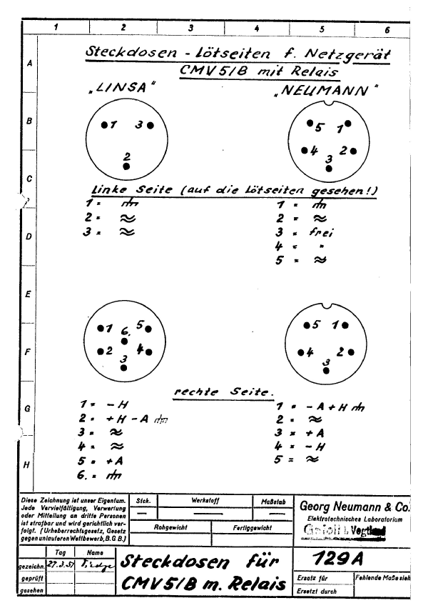

Auf die richtige Spur brachte mich die Firma Microtech Gefell (früher Neumann/Gefell), wo die Mikros hergestellt worden waren. Man half mir Gefell in großzügiger Weise mit Informationen, auch mit Ersatzteilen. Ich erhielt unter anderem dieses Datenblatt, wo die Belegung meines "Linsa"-Steckers dokumentiert ist.
Es waren also in Gefell noch 1957 Kabel gebaut worden von „Linsa“ auf „Neumann“. Aber für welchen Kunden?

Daß Neumann/Gefell noch 1957 Zeichnungen machte für Anschlußkabel, die ein Mikrofon auf „Linsa“ mit einem Netzteil auf „Neumann“ verbanden, deutet meiner Einschätzung nach auf Ersatzlieferungen für modernere Netzteile hin.
Hier ein wichtiger Hinweis für Besitzer des CMV5/B: Das Mikrofon benötigt eine negativ gepolte Heizspannung, weil die Gittervorspannung davon abgeleitet wird! Ein normales Neumann/Gefell N57 (auch UN57, N61, N61V) erzeugt eine positive Heizspannung, und darf deswegen nicht für CMV5/B verwendet werden!
