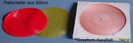

Gussformen können auch aus harten Materialien (Gips, Keraflott o.ä.) hergestellt werden und dann mit Silikonkautschuk oder flüssigem Silikon ausgegossen werden. Ein Beispiel sind die Gummiauflagen der Plattenspieler, die bei entsprechendem Alter meist hart und brüchig werden. Repliken aus Silikon sind wesentlich haltbarer. Diese harten Formen müssen vor dem Guss mit Trennmittel behandelt werden.
