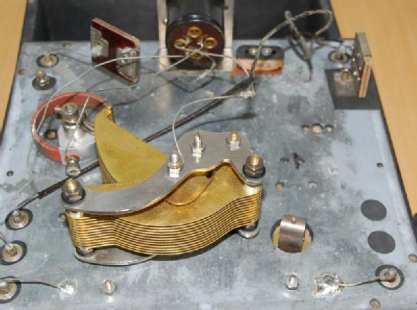

Der Verkäufer hatte nachträglich noch ein Innenfoto ergänzt.
Unter Ebay, Erweiterte Suche, Telefunkon K, Verkaufte Artikel, Originalangebot kann es noch eingesehen werden.
Dies erklärt so Einiges.
Gerald Gauert

Danke Gerald!
Ich habe Dein Bild noch einmal aufbereitet.
Durch Anklicken kann es jetzt vergrößert werden, um Einzelheiten besser erkennbar zu machen:
Harald Giese

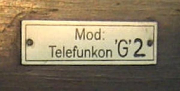

Es war wohl bei Telefunken nicht unüblich ein Typenschild nachträglich handschriftlich zu ändern.
Ich habe dies vor langer Zeit bei einem Telefunkon G2 gesehen. Dort wurde die Zwei handschriftlich ergänzt. Bei der Änderung von "G" auf "K" musste der gesamte Buchstabe schwarz abgedeckt und dann per Hand neu eingraviert werden.
Es ist denkbar, dass damals eine HF-Vorstufe im Gegensatz zum Audion in sehr viel geringerer Stückzahl hergestellt wurde und damit die Modifizierung eines Seriengerätes sinnvoll erscheint.

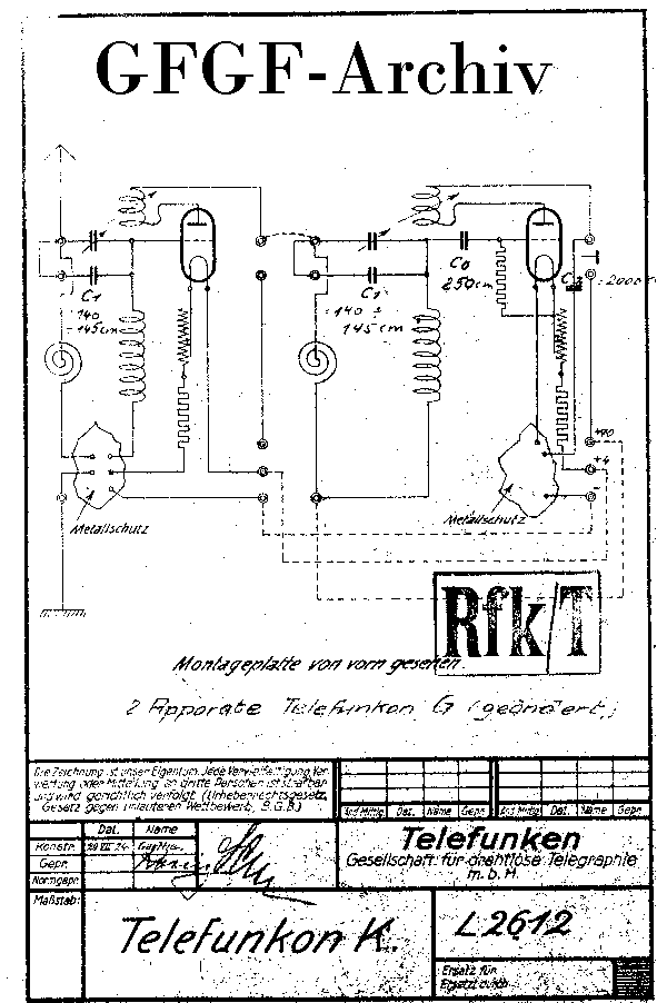

Aus dem GFGF-Archiv existiert eine 12-seitige Broschüre vom Juli 1924 mit dem Titel
Hochfrequenzverstärker Telefunkon "K"
für Zusammenschaltung mit Telefunkon "G" bezw. "G" und "C".
die inzwischen beim Modell "K" als pdf-Datei hinterlegt ist. Dort geht hervor, dass sich die Modelle "K" und ""G" äußerlich vollkommen gleichen, das Schaltbild zeigt auch, dass die Inhalte in den meisten Bauteilen übereistimmen, und es sind auch einige notwendige Umbauten für die Zusammenschaltung beschrieben. Das lässt den Schluss zu, dass aus einem "G"- ein "K"-Modell umgebaut werden kann (siehe Schaltbild am Ende).

Wenn man nun die Reste des Innenlebens auf dem einen Bild betrachtet, erübrigt sich wohl jede weitere Diskussion, von einem TELFUNKON K im Originalzustand zu sprechen. Selbst Drehko und Heizregler sind offensichtlich keine Telefunken-Bauteile des Originalzustandes, und die Verdrahtung .....?
Schaltbild aus der Boschüre des GFGF-Archivs.
Auch der Inhalt der Seiten 388 bis 394 des Buches "Der Rundfunk" von H. Thurn liegt als pdf-Datei beim Modell "K" vor. Dort geht es ebenfalls um die Zusammenschaltung der TELEFUNKON-Modelle K mit G und C.
