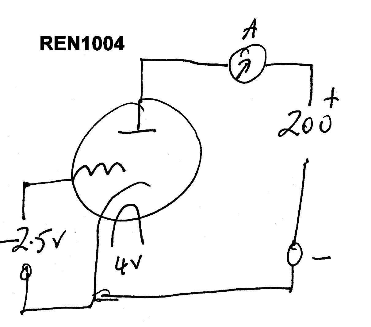

OK vielen dank - so das ist 100 microamps - so wenig!
Mein prüfgerät - selbst gebaut
P

0,1 mA gelten nur bei Ra = 1 MegOhm!
Für Ihre Schaltung (ohne Ra) gilt:
Ua = 200V; Ia = 1 mA; Ug = - 3 V  (lt. Angaben im Röhrencodex)
