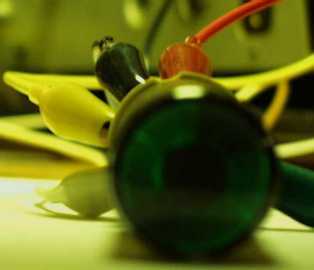

ich habe vor drei Wochen 10 von diesen 6E5C Röhren direkt in der eh. UdSSR bestellt.
Alle zehn Röhren funktionieren, zwei Röhren waren zwar etwas dunkler aber noch viel heller als die alte EM34.
Nach dem Kurzschlußtest auf dem RPG habe ich die Röhren nacheinander in meinem SABA ausprobiert.
Die Röhren funktionieren sehr gut und können als Ersatz verwendet werden.
Außer dem Umlöten von 3 Anschlüssen muß noch folgendes bedacht werden:
Die 6E5C ist größer als die EM34
Der Durchmesser des Glaskolbens ist 2,2 bis 2,4 mm grösser, die Länge ist ca. 8 mm größer
Im meinem SABA mußte ich den Kunststoffring in der Glasskala durch einen dünneren ersetzen.
Unten ist ein Bild von der 6E5C und eine mit angeblich 75% Leuchtkraft für 20 Euro ersteigerte EM34 bei gleichen Lichtverhältnissen.
Viktor Anlagen:
