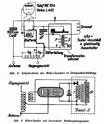

Dank der Information von Herrn Berndt bin ich ein Stück schlauer geworden und ans Ziel meiner Anfrage gekommen.
http://www.radiomuseum.org/dsp_forum_post.cfm?thread_id=44875
Dieser Jahre-Anodensummer wird im "Handbuch der Funk-Technik und ihrer Grenzgebiete" Band 2, S. 106 beschrieben. Damit ist der Zeitpunkt der Herstellung auch etwa festgelegt: 1934/1935.
Dort heißt es:
"Wird die Einrichtung zusammen mit einer Taschenlampenbatterie, einem Abstimmkreis und einer Verstärkerröhre ... eingebaut, so erhält man den kleinsten Sender ....  Hierbei wird die Röhre ebenfalls aus der Taschenlampenbatterie geheizt, währen die Wechselspannung von 120V als Anodenspannung dient. Hierdurch ist die durch eine eingebaute Rückkopplung erzeugte Hochfrequenzschwingung mit dem Summerton moduliert."
Beim Lesen dieses Textes fiel mir ein Heft von Otto Kappelmayer ein: "Der Mikro-Sender", Heft 47 der Deutschen Radio-Bücherei (3. Aufl. 1935).
Dort wurde ich dann fündig. Dort geht es u.a. auch mit dem Jahre-Anodensummer um den Bau eines "Radiosender in der Westentasche".
Auch wenn Herr Kappelmayer zur Verwendung des Mikro-Senders auf Seite 11 schreibt: "Für die Geländeübungen der SA.- und SS.- Formationen und der HJ .... ist der Mikrosender in Verbindung mit einem Negadyn-Empfänger geradezu ideal." -
Ich stelle mir ein reizvolleres Experimentieren damit vor, was ich auch demnächst tun werde.
