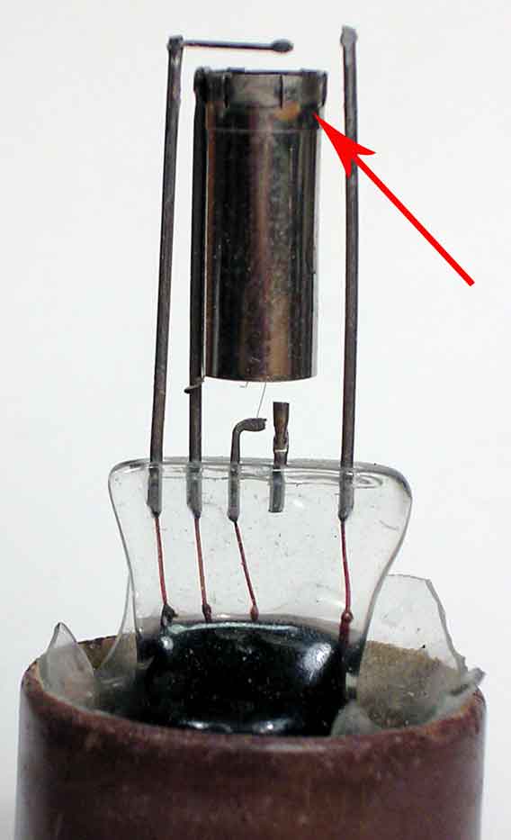

Bei der Verdampfungsgetterung von Röhren während der Produktion muss darauf geachtet werden, dass der sich der Metallspiegel nicht auf dem Quetschfuß niederschlägt und damit Isolationsprobleme erzeugt. Man vermeidet das dadurch, dass der Getter so angebracht wird, dass der Metallspiegel sich nur in bestimmten Regionen der Röhre abscheidet (Bild 11).
Bild 11: links: EL 41, Getter oben; rechts: RGN 1064 mit separater Gettertasche

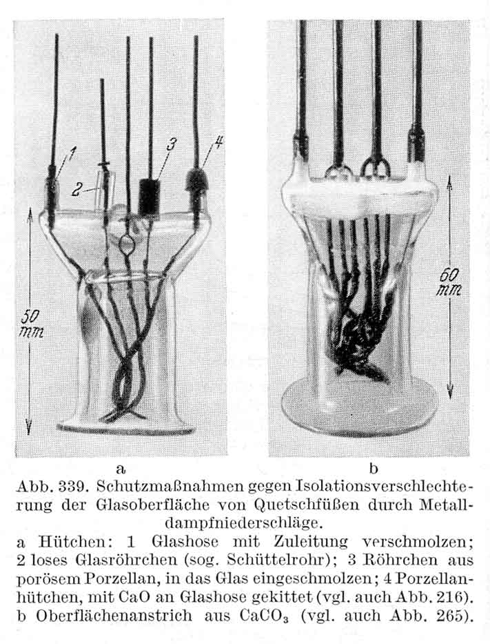

Bild 14: Schutz der Zuleitungen
In manchen Röhren findet man als Schutz des Quetschfußes vor dem Getterdampf auch weiße Überzüge aus Magnesium- oder Aluminiumoxid, deren raue Oberfläche die Isolation zwischen den Drähten sicherstellt oder verhindert, dass die Zuleitungskapazität unzulässig ansteigt. Manchmal werden aber auch kleine Glasringe über die Anschlußdrähte gestülpt. (Bild 14)
