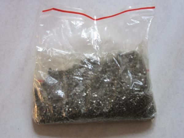

Sowohl bei dem FM-Radio 285006 von TCM als auch bei dem baugleichen 277064 findet man im Inneren ein merkwürdiges Holzkästchen.
Entfernt man dieses, kommt ein Beutel mit Bleikörnern zum Vorschein.
Gewicht des Inhaltes: 460 Gramm.
Offensichtlich sollte dem Käufer dadurch ein solides Gerät mit höherem Gewicht vorgegaukelt werden.
Das Ganze kann leider ein giftiges Ende nehmen. Wenn nämlich das Altgerät nicht beim Receyclinghof abgegeben wird, sondern in den Restmüllcontainer gelangt. Das geschieht leider immer noch recht häufig. Gelangt das Blei dann in eine Müllverbrennungsanlage, kann bei hohen Verbrennungstemperaturen Bleidampf entstehen. Inwieweit elektrostatische Filter diesen Stoff zurück halten, hängt von deren Technologie ab. Eisenteile können mit Magneten separiert werden, Blei dagegen nicht.
Im "besten" Fall landet das Blei in der Schlacke, die entsorgt werden muss.
Und...hier hat auch die Vertriebsfirma unzulänglich gearbeitet. Nach den Richtlinien der Qualitätssysteme ist nämlich stets zumindest eine Stichproben-Eingangsprüfung erforderlich, um gesetzeswidrige Produkte nicht in den Handel zu bringen.
