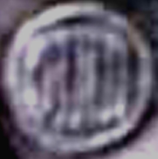

Auch mit der Lupe kann ich keinen Reim auf das Logo machen, ein Turban, ein Bienenkorb, ein Kreis mit wirren Strichen drin?

hier noch ein Versuch, das Logo hervorzuheben
Vielleicht erkennt jemand eine ihm bekannte Buchstabenkombination (denn um eine solche handelt es sich höchstwahrscheinlich)
