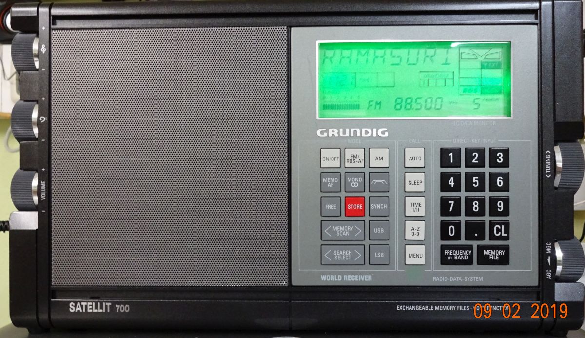

Nun zur Rep. des Sat.700 bei diesem Radio ebenfalls die Beleuchtung defekt,es wahren die Birnchen.
Umgebaut auf LEDs 3mm grün 9000mcd 34 Grad mit Vorwiederständen 180Ohm super aus.
Stützbatterie ebenfalls gewechselt mit Panasonic VL-2020-HFN Akku.
Das LS Gitter war leicht eingedrückt,Endstufen Platine und LS ausgebaut LS Gitter rausgedrückt
bis es wieder gerade wahr.
Die Entstufen Platine hatte auf der Platinenseite eine kleine dunkle verfärbung ich sah mir das
genauer an darunter befindet sich der Transistor T907 mit dem Elko C903 für die 5V versorgung
der Elko hatte keine Kapazität mehr ausgewechselt,dann auch gleich die LS Elkos gewechselt
wie hier im Forum beschrieben.
Dann bestellte ich mir 5 EEPROMs 24LC16B-I/P zur Aufrüstung,im Internet gibst eine Seite kann
man Memofiles und den Memofile-Programmer herunterladen,ich hatte noch eine alten Multiprog 2001XL
mti der Software Twoprog zuhause die programmierung der EEproms funktioniert super.
3 zusätzlich EEproms eingebaut.
Das Radio hat einen Super Empfang ob auf UKW mit RDS und auf den AM Bereichen an einer Antenne
Mini Whip. auf einem 5Meter Mast im Aussenbereich.
