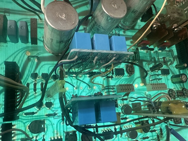

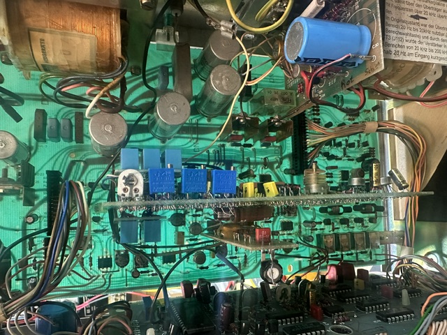

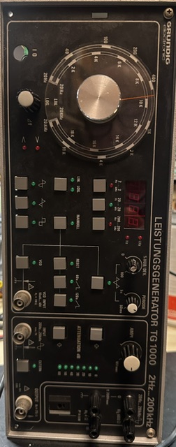

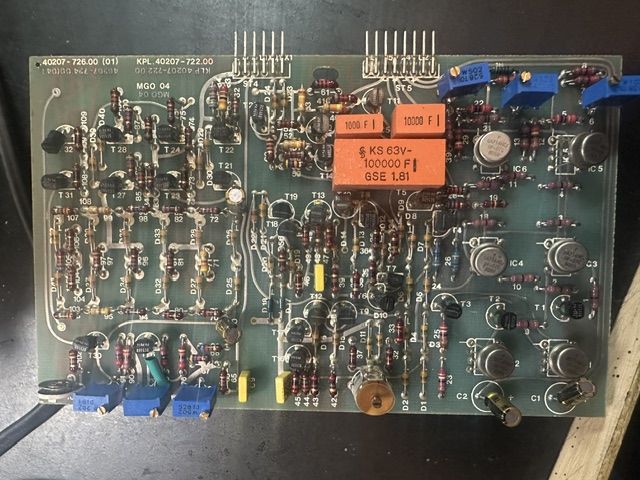

Hallo an alle, ich bin am Reparieren eines Grundig TG 1000 Leistungsgenerator.
Ich musste viele Kondensatoren wechseln um das Gerät wieder zum leben erwecken.
Die Trimmer waren so Korodiert, das ich bis zu 1000Ohm Unterschiede am Schleifer hatte. Ich habe viele ausgewechselt Gemessene Messwerte Übernommen. Und ich habe Rel 5-9 auswechseln müssen.
Das Gerät arbeitet eigentlich wieder
a b e r
Der Klirrfaktor liegt bei 300 mV bei 6%  er sollte aber bei 0,4% betragen.
Ich habe Schaltpläne von Eggemann gekauft, deshalb kann ich die nicht einbfach einstellen.
aber nach einenem Versprechen die nicht zu veröffentlichen kann ich die Im Google drive zur betrachtung einstellen.
Die Versorgungsspannungen sind ok 2 mal 24V und 2 mal 15v und ein mal 5V
Könnt Ihr mir Helfen, hat jemand die Abgleichanweisung, oder ist ein Messtechniker hier der alte messtechnik kennt.

Hallo Herr Heribert Jung,
Ich habe die TI  Information 1981-3 zwar in einer schlechten Qualität aber lesbar.
Ich habe auch die Schaltbilder der Vers 1 kleiner Ser. No 1000 also noch mit dem K4
Ich weis also, das der Sinus aus einem dreieck gebildet wird und das die Dioden den Sinus formen.
Nur mein Problem ist wie wird der Abgleich durch geführt, das steht leider nirgens wo drin.
MFG
John aus Taiwan
