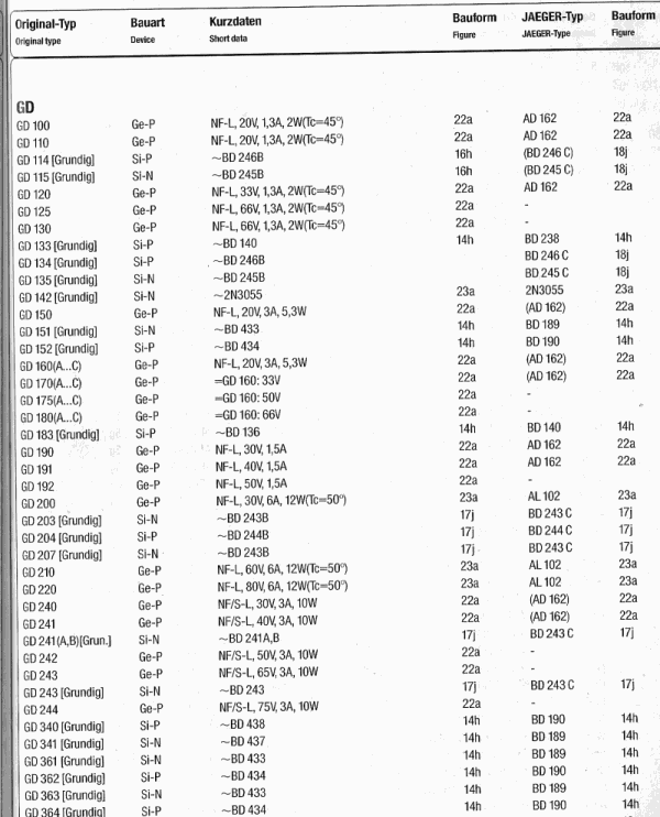

GD 175 (A...C) = GD 160, schreibt Jaeger 1993.
andere Spannungsfestigkeit
13.May.12 23:37
50 from 3933
Michael Seiffert (D)
Beiträge: 531
Michael Seiffert
Hallo Herr Strampe,
der GD160 hat leider nur 18Volt Uce und ist daher als Ersatz für den GD175 nicht geeignet.
M.Seiffert
GD 160
14.May.12 09:07
92 from 3933
Egon Strampe (D)
Beiträge: 553
Egon Strampe
Hallo Herr Seifert
Sie haben Recht. Die 50V hinter dem GD 160 beziehen sich auf den GD 175.
