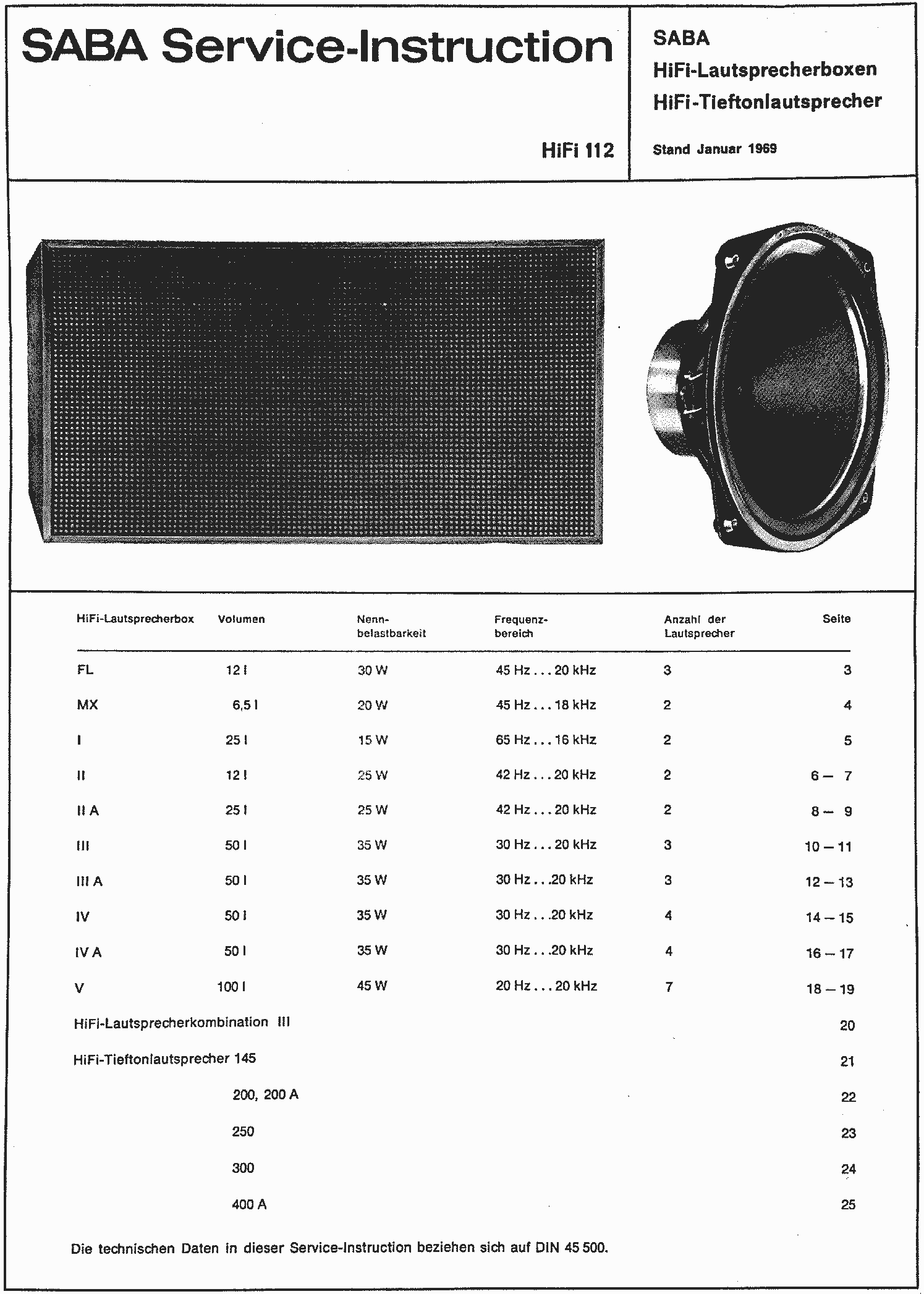

ich bin zwar kein Saba-Kenner, habe aber in meinen Unterlagen eine Service-Anleitung für die Lautsprecherboxen die Saba 1969 im Programm hatte gefunden. Ihr Saba 8080 stammt aus dieser Zeit. Ich denke das Saba nicht für jedes Modell spezielle Boxen im Programm hatte. Eher wurden die passenden aus dem Lautsprecher-Programm ausgewählt. Eine Nennbelastbarkeit ≥ der Ausgangsleistung des Verstärkers und eine passende Impedanz versteht sich von selbst. Der Rest war dann wohl eine Frage des gewünschten Frequenzgangs, des persönlichen (Hör-) Geschmacks und des Geldbeutels.
In einem SABA-Katalog von 1975, der somit etwas jünger als Ihr Gerät ist, habe ich eine Tabelle mit empfohlenen Lautsprecherboxen für verschiedene Steuergeräte gefunden. Ihr Gerät ist darin leider nicht mehr aufgeführt. Vielleicht hat jemand noch eine ältere Ausgabe. Das Deckblatt der SABA-Servicanletung HIFI 112 (Hifi-Lautsprecherboxen,Stand Januar 1969) und die Tabelle aus dem Katalog habe ich hier angefügt.
