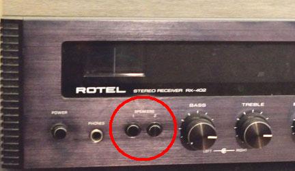

vielleicht kann mir jemand helfen.
Ich habe einen ROTEL Stereoreceiver RX 402.
Bei diesem Gerät gibt es ein Problem mit den Lautsprechern.
Es gibt 2 x 2 Lautsprecherbuchsen
SPKR 1 und SPKR 2 RIGHT haben eine gute Qualität
SPKR 2 LEFT ist sehr leise.
SPKR 1 ist stumm.
Ich freue mich auf eine Hilfe.
Gruß Peter

Sg. Herr Litters,
zuerst sollten Sie die Lautsprecherschalter kontrollieren.
Da Sie bei SPKR 2 Left etwas hören, sind vielleicht nur die Schalterkontakte oxydiert.
MfG. WB.
