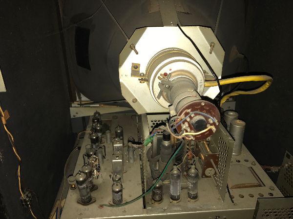

Hallo zusammen,
Ich bekam zum Restaurieren ein H.M.V. T119 Fernsehgerät. Ich habe das Internet auf den Kopf gestellt, um irgendwas über dieses TV Gerät zu finden, aber es ist fast aussichtslos, ich finde absolut nichts zu diesem Tv-Gerät. Bestückt is es mit einer 21YP4A Röhre. Ich finde weder Foto noch sonst was über dieses Gerät. Hat vielleicht noch jemand einen Typ wie ich fündig werden kann?

Lieber Herr Lauer,
in diesem Falle wird es sicher helfen, wenn Sie das Gerät zunächst fotografisch für Hilfswillige dokumentieren.  Auch die genaue Röhrenbestückung wird helfen können.

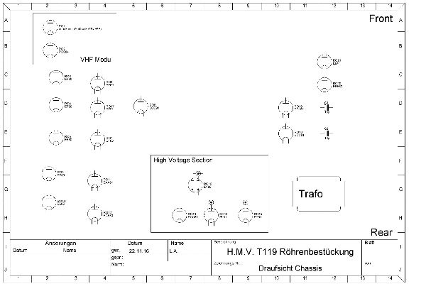

Und hier ist noch der Röhrenplan, nur die ganz oben links kann ich nicht identifizieren, schaut aus als sei es eine Triode mit Pentode eventuell.
Ich habe natürlich jetzt nicht noch die richtigen Röhrensymbole verwendet, sondern nur damit man erkennt wo die Röhren sind.
Oben links angefangen dann vertikal nach unten :
unbekannt / PCC84 / EF80 / EF80 / EF80 / EF80 / EL83
2. Reihe:
EF80 / EF91 / EF80 / EAA91 / ECF80
3. Reihe
ECC91
Hochspannungteil:
EY86 / ECC81 / PL81 / PY81
4. Reihe
PCL82 / ECC81
5. Reihe
EL41 / EBF80

Michael Schott † (D)
Beiträge: 506
für mich sieht das sehr nach Philips aus?
MfG
Michael Schott

Andy Lauer (L)
Beiträge: 42
Ich hab jetzt mal alle registrierten Philips Geräte hier durchgekuckt, da ist aber keines dabei was diese Röhrenbestückung hätte :(

Hugo Sneyers (B)
Beiträge: 43
Hugo Sneyers
Ich habe an Ihre E-Mail-Adresse das schaltplan von HMV T114  gesendet
Dieser Fernseher arbeitet mit fast den gleichen röhren und bildröhre 21YP4/A.

Andy Lauer (L)
Beiträge: 42
Vielen Dank , ist angekommen, das heisst das Gerät ist tatsächlich von His Masters Voice.
