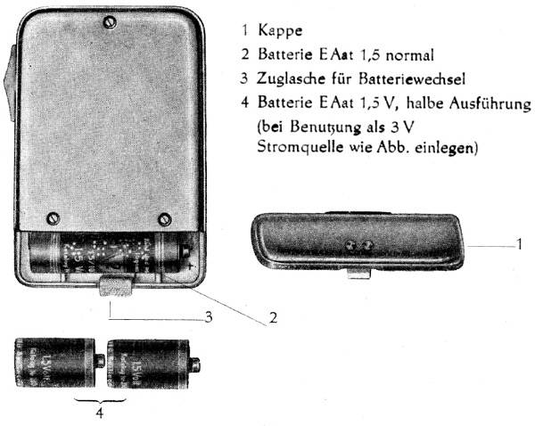

Hallo erst mal, wer kann mir sagen, welche 3-Volt-Batterie (DDR) in das Hörgerät Tonor eingesetzt wird?
Ich kenne nur Geräte mit 1x1,5V der Geöße AA.

Hallo Herr Sauer, ich habe eine Seite aus der Bedienungsanleitung kopiert. Ich hoffe, dass das Ihre Frage beantwortet. Die anderen Seiten der BDA sind "technisch" nicht so interessant. Diese Batteriegröße habe ich damals nicht im Handel gesehen. Es könnte sein, dass sie ein Äquivalent zur Ladyzelle sein sollte. Freundlichen Gruß, K.- Heinz Entrich

ich habe mal zwei Lady-Zellen in das Tonor eingesetzt, die Empfindlichkeit ist sofort höher. Vielleicht wollte man ja auch die Geräte ins westliche Ausland verkaufen. Frage: Sammeln Sie DDR-Hörgeräte? Nochmals vielen Dank für die Infos!
