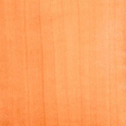

birnbaum
Birnbaum / Pear
ebenfalls keine sichtbaren Poren, lachsfarben. Elsbeere ist sehr ähnlich und wird daher auch gerne „Schweizer Birnbaum” genannt.
