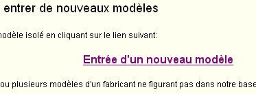

Suivez le lien « Créez de nouvelles entrées » situé à gauche de la page principale de radiomuseum.org.
Sur la page suivante, commencez par lire les instructions se trouvant sous le lien sous le bouton bleu d'informations [i].
Pour apporter de nouvelles informations, appuyez sur le lien suivant
La page permettant la saisie des informations pour un nouveau modèle va s'ouvrir; avec un accès internet un peu plus lent, cela peut prendre quelques secondes.

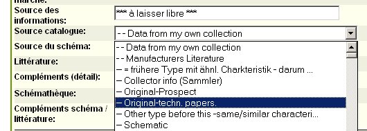

2.2.8 Source des informations
Nous approchons de la fin : indiquez dans ce champ la provenance des informations. Normalement, si les informations proviennent de votre propre modèle, utilisez « -- Data from my own collection ».
Si l'information provient d'un catalogue ou du manuel du modèle, utilisez la sélection appropriée du menu déroulant.
Important : le champ « Source des informations » devra rester vide. Il a été utilisé auparavant quand radiomuseum.org utilisait des sources externes d'informations.
