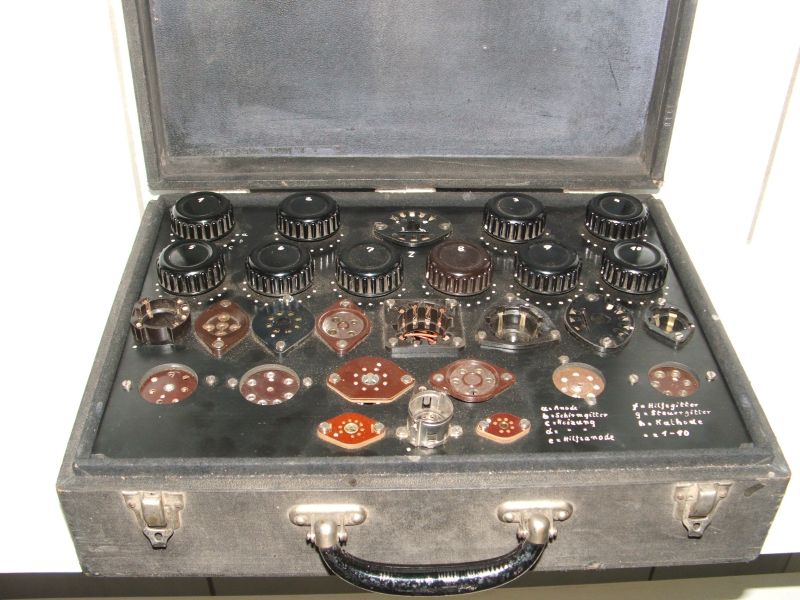

Habe folgendes Gerät erstanden: Firma Josef Junker, Berlin. Es ist kein Röhrenprüfgerät, nur ein Schaltgerät, um von diversen Fassungen mit 10 Schaltern die Kontakte auf eine Stahlröhrenfassung als genormten Ausgang (oben Mitte) zu schalten. Kennt das jemand? Eine Typenbezeichnung habe ich nicht gefunden.

Da die Firma Junker angelegt ist und dort ebenfalls zwei RPG, legen Sie doch Ihr Modell bei der Firma Junker an mit dem Modellnamen "Adapter-Röhrenprüfgerät", Typ "unbekannt". Vielleicht findet sich im Laufe der Zeit noch ein Kenner der Modelle, der dann ergänzen kann. Ich schätze das Baujahr auf etwa 1939??, denn die vorderen 3 Fassungen (Noval, Rimlock, Miniatur) sind sicher nachträglich eingebaut worden. Die Drehschalter sind wahrscheinlich von der Firma Karl Hopt (KHS), die schon um 1936 angeboten werden.

Dieser Fassungszusatz ist hervorragend geeignet, um beispielsweise ein Neuberger Röhrenmessgerät der Typen W242 bis W360 zu erweitern, oder um damit überhaupt ein Röhrenmessgerät zu bauen. Sie benötigen nun ja nur mehr die Prüfspannungen, das passende Messinstrument sowie ein beliebiges Röhrendatenbuch - mehr nicht.
Die frei beschaltbaren Pins lassen bei Prüfungen wirklich keine Wünsche mehr offen.

Nach langem Überlegen habe ich mich entschlossen, den Originalzustand des Gerätes zu verändern, um eswirklich alltagstauglich zu machen, indem ich umdes Stahlröhrensockel Polklemmen angebracht habe.
Zusammen mit meinem selbstgebauten Universal Netzgerät (regelbat Ua, -Ug) habe ich jetzt geniale Möglichkeiten, Röhren zu testen. Zwischen Junker Koffer und Netztgerät die entsprechenden Meßgeräte stecken, Röhrendaten auf den Rechner holen (Radiomuseum oder Röhrenmuseum, hier habe ich mir die DVD gegönnt). Dann tippe ich eine Meßreihe (z.B. Ug/Ia in eine Tabellenkalkulation und erzeuge eine Grafik. Das ist fast perfekt.
