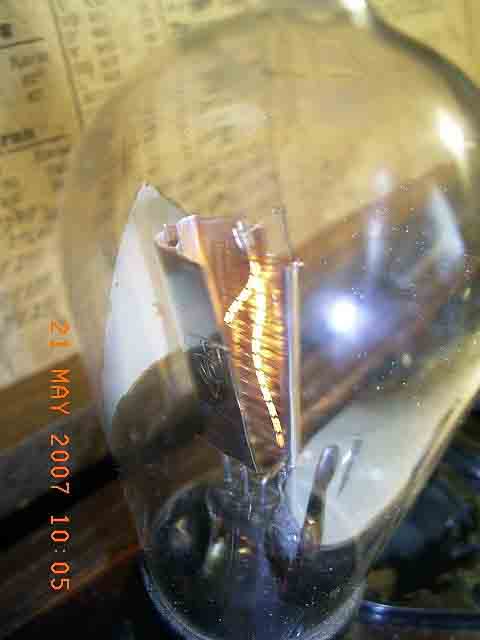

Am Wochenende erhielt ich von einem Bekannten eine VT121 von TEKADE zum Prüfen. Bei näherer Betrachtung stellte sich heraus daß das System völlig dejustiert war. Das  u-förmige Anodenblech steht schräg im System, so das nur noch etwa 50% des Sytems umschlossen werden, obendrein ist es noch leicht nach links geneigt. Die obere Halterung des Heizfadens ist  nach unten verformt, so das der Heizfaden leicht durchhängt, er berührt den Gitterkamm aber nicht. Das System hat keinerlei Schluß und bringt auf meinem W16 mit 21 mA  Werte einer neuen Röhre. Es ist anzunehmen, daß die Röhre auf Grund dieses Mangels vor vielen Jahren aussortiert wurde und daher noch nie in Betrieb war. Fragt sich nur, wodurch das System derartig verformt wurde. Anlagen:

Runtergefallen oder Stoß erlitten, Aufschlagpunkt in Anodennähe. Beschleunigung verbiegt die einseitige Halterung.
Abhilfe: Gegengerichteten Schlag (in die Hand) versuchen. Vorsicht mit Stärke und Richtung, um Elektrodenschluss zu vermeiden.
Ist mir auch schon passiert (mit anderen Röhren). Einmal brach sogar ein Glasstab der Haltestruktur.
Viel Glück und Erfolg
