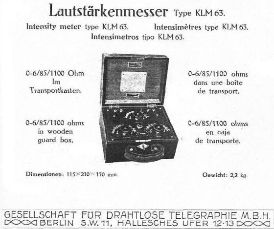

Des Rätsels Lösung
25.Nov.06 15:45
Herr Zylka hat mir folgenden Text zukommen lassen:
Herzlichen Dank an Herrn Zylka
Im 1. Jahrzehnt des 2o. Jahrhundert gab es Lautstärkemesser . z.B. der Typ KLM 63 von Telefunken
Dieser war ein Belastungswiderstand, welcher dem Empfängerausgang parallel geschaltet wurde.
Der Widerstandswert, welcher noch eine vernünftige Wiedergabe erlaubte, war der Empfangsstärkewert in Ohm.
.jpg)
