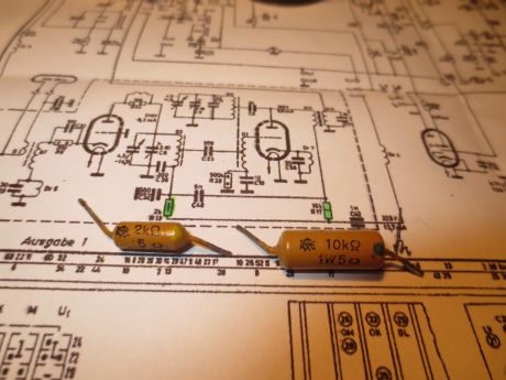

Ich rate dringend beim Modell Vineta 2800 (eventuell auch bei Schwestermodellen) die Anodenwiderstände im UKW Tuner auszutauschen. Widerstandswerte messen hat mich in die irre geführt, am besten einfach erneuern. Der Spannungswert hinter dem Anodenwiderstand von 2 Kohm war ok, der Spannungswert hinter dem 10 Kohm Widerstand lag rund 35 Volt zu niedrig, anstatt 180 Volt nur ca.144 Volt im Betrieb.
Messungen am ausgebauten Anodenwiderstand brachten einwandfreie Ergebnisse (10,1 Kohm), auch die Sichtprüfung war einwandfrei. Der Widerstand scheint unter realer Belastung einzubrechen, wieder ein Fall wo ich mich fragte ob eine Multimetermessung mich wirklich weiterbringt.
Der Ausbau des UKW Tuners ist einfacher als es aussieht, im Drehkoantriebsrad sind Löcher, dadurch kann man das Skalenseil mit einem Stück Draht fixieren und dann den Tuner nach hinten herausziehen.
Nach Austausch der 2 Anodenwiderstände war der UKW Empfang des Radios nicht mehr wiederzuerkennen, mindestens doppelt so viele Sender waren zu hören, es lohnt sich also !
