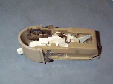

Hallo, Herr Rich,
auf dem Foto mit Ihrem Gerät kommt mir der Tonarm so bekannt vor. Irgendwann habe ich im ortsansässigen Wertstoffhof mal von einer SABA-Musiktruhe neben einigen anderen Teilen auch einen kompletten Tonarmkopf von einem (leider unbrauchbaren) Dual 1006 Wechsler "entnommen" (darf man ja nicht laut sagen, ist ja eigentlich verboten...). Dieser ist zwar nicht so hell (elfenbeinfarbig), sondern eher wie ein "schmutziges braun".
Als Besonderheit weist dieser Kopf eine "Aufsetz-Automatik" auf mit einem kleinen Rad, welches vom Plattenspieler beim Aufsetzen "ausgefahren" wird, und nur wenn die Nadel richtig auf der Einlaufrille der Platte aufsetzt, wird das Rad wieder "eigefahren".
Wenn ich mir den Tonarm Ihres Dual-Wechslers auf dem Foto ansehe.......könnte passen (aber keine Garantie!).
Der Kopf ist komplett mit DUAL System CDS 3 und Doppel-Saphir-Nadel. System funktioniert laut und klar (notdürftig ausprobiert).
Bei Interesse bitte melden. Auch Fotos können bei Bedarf gesendet werden.

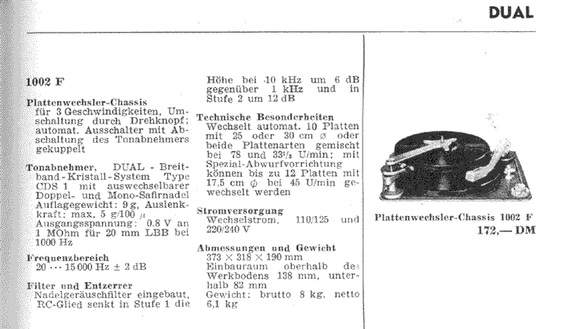

Dual 1002 !
17.Dec.04 16:31
Lars Brötje (D)
Beiträge: 111
Lars Brötje
Hallo Herr Rich,
dem Photo nach handelt es sich um einen Plattenwechsler Dual 1002, was auch vom Baujahr des Radios her passen würde. Typisches Kennzeichen des 1002 ist der sternförmige Gewichtsarm, der den Plattenstapel auf der Wechslerachse stabilisiert. Sowohl das System vom 1004 wie auch das Stereosystem des 1006 passen mit großer Wahrscheinlichkeit nicht, da beide Plattenwechsler später auf den Markt gekommen sind. Die Aufsetzautomatik mit dem Rad wurde meines Wissens erstmalig beim 1003 eingesetzt.
Lars Brötje
Leider getäuscht :-(
17.Dec.04 20:45
Stefan Gockeln (D)
Beiträge: 74
Hallo, Herr Knoll und Herr Brötje,
Sie haben natürlich vollkommen recht, ich habe mich dabei getäuscht.
Es ist halt schon einige Jahre her, daß ich den Kopf von diesem Plattenwechsler im Wertstoffhof "gemopst" habe, und irgendwie sieht der Tonarm, und vor allem die vorne liegende Aufnahme des Kopfes sehr ähnlich aus, wie ich es von damals in Erinnerung habe.
Ich Danke Euch für die Aufklärung!
Hier trotzdem noch ein Foto meines vorhandenen Tonabnehmers, wenn´s jemanden interessieren sollte.
MfG
