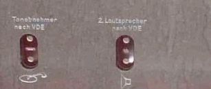

Bei der Reparatur des Gerätes fielen mir die  Anschlüsse für externen Anschluß eines Zusatzlautsprechers und eines Plattenspielers auf. Beide Anschlüsse waren einseitig mit der Gerätemasse verbunden, so daß es im ungünstigen Fall dazu kommen kann, daß die Netzphase am Chassis liegt. Das war und ist lebensgefährlich! Ich habe diese Ein-/ Ausgänge stillgelegt, damit es nicht zu einem Unfall kommen kann.

Sie haben groszuegig unterschlagen, dass auf der Rueckwand eindeutig zu lesen ist und war, dass nur VDE maessig zugelassene oder als VDE maessig beworbene Geraete, mit 3poligen (codiertem) Steckern  verwendet werden duerfen!!!!
Der Ausdruck „abenteuerlich“ laesst mich Sie fragen: wie haetten oder wuerden Sie damals an ein GW-Modell, also ein fuer Gleich- und Wechselstrom vorgesehenes Modell, einen Tonabnehmer angeschlossen ( gemacht haben) ?
Damals geschah das mit einem codierten 3poligen Stecker nach VDE.
Bezugspunkt direkt ans Chassis, Schirmung und eventuell das ganze Metallchassis der Plattenspielers ueber die 4,7 nF VDE maessig ans Chassis. Das geht immer gut, solange nach Vorschrift verfahren wird. Siehe Hausinstallation. Wenn Sie dort in die Pole der Dose einen Draht stecken sind Sie u.U., auch tot. Niemand kommt auf die Idee eine Normgerechte Steckdose als „abenteuerlich“ zu bezeichnen.
Oder haben Sie eine Vorstellung davon was das bedingen wuerde, einen TA Eingang VDE- konform zu gestalten?   Haben Sie eine Vorstellung von den Kosten damals?
