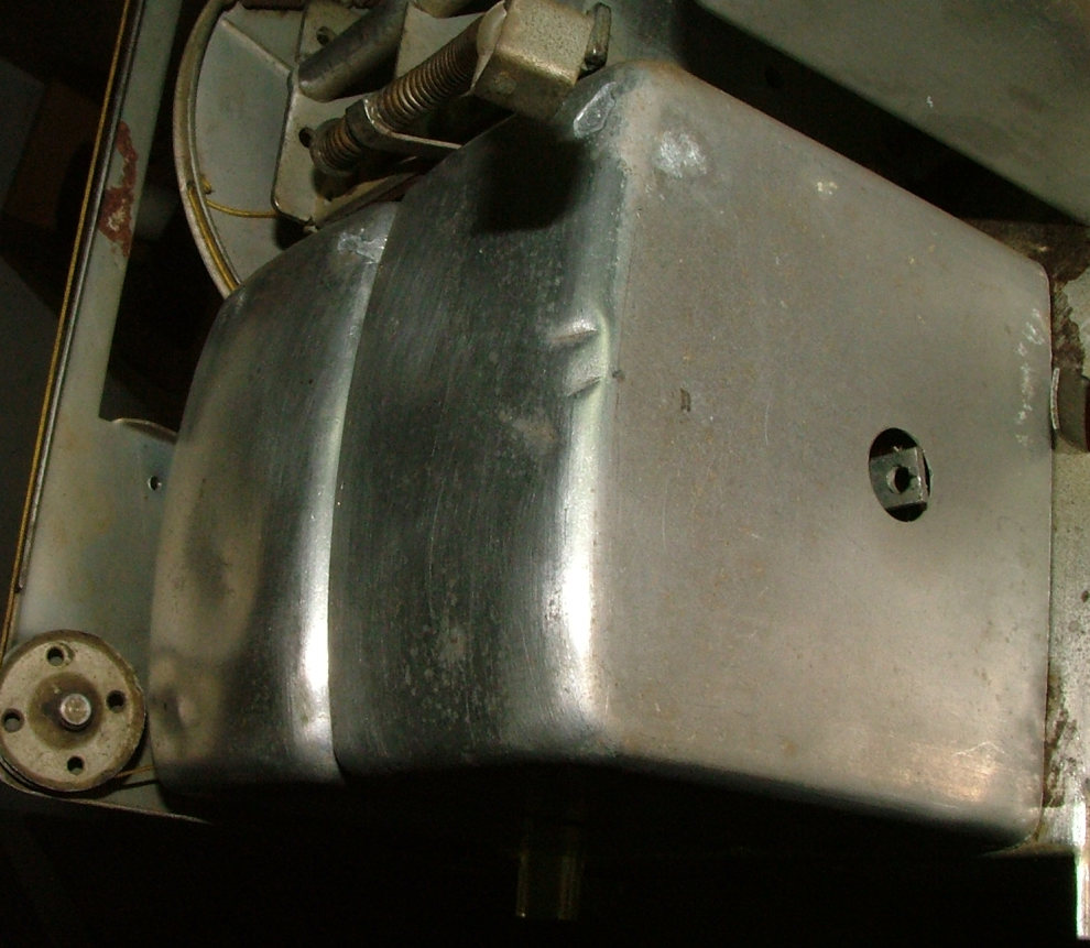

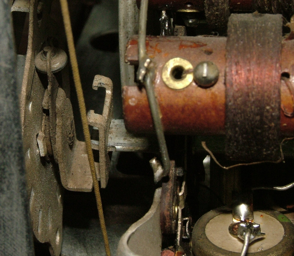

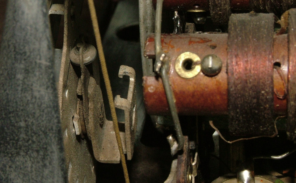

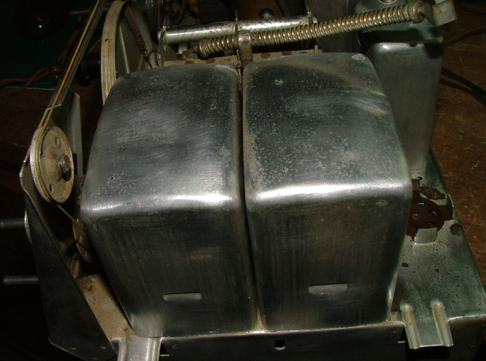

Sono intento a riparare una Alcor Lusso e ho qualche problema con il selettore di gamma nella parte aereo.
Qualcuno ha mai aperto  questa sezione?
Ad intuito penso che per poter togliere i due schermi sia necessario sfilare l'albero a sezione rettangolare, l'ho sblocato dal perno di comando ma, per timore di fare danni tirando troppo forte, mi sono fermato.
Qualcuno sa come operare correttamente?
Grazie.

Salve, volevo aggiungere alle belle foto di Valentino,che l'alberino da sfilare dalla parte posteriore del gruppo, è mantenuto al dispositivo dellinnesto, con una molletta a U, che preme sui due piccoli incavi, presenti alla fine dell'alberino piatto.
Questo sistema è presente anche sugli AXUM
Un saluto  Antonio Maida
