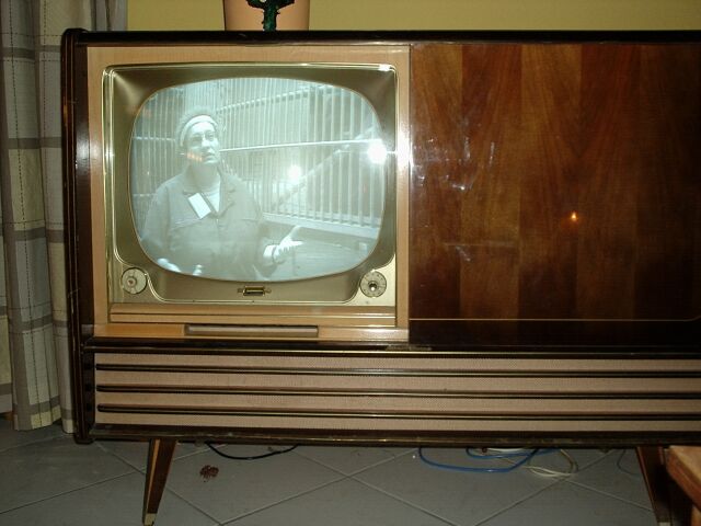

Zur Originalität darf ich auf meinen Hornyphon WT 1734 A/01  Baujahr 1957/58 als Beobachtungsmonitor in den Tagen des letzten Golfkrieges verweisen:
Hornyphon TV  WT 1734 A/01  Baujahr 1957/58 im Betrieb mit SAT Receiver
BK liefert durchaus brauchbare Bilder

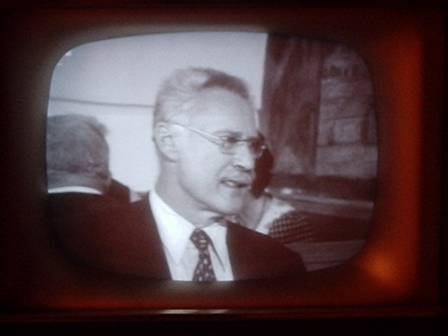

Fast alle meine antiken Fernsehgeräte liefern am Breitbandkabel zumindest auf 2-3 Kanälen ein brauchbares Bild. Störend wirkt sich nur der Videotext aus. Aber zum täglichen Gebrauch sind diese Schätze ja ohnehin zu schade.
Bleibt abzuwarten wie lange das analoge Kabel bestehen bleibt. Anlagen:

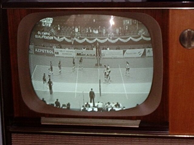

Ich fand die Idee von Herrn Spitzer sehr interessant.
Nun wollte ich mal sehen, was es mit besagten SONY Modulator auf sich hat.
Hörte sich mit der Handhabung sehr einfach an.
Für 10,50 Euro bei Ebay ersteigert.
10Tage später traf die Kamera bei mir ein. Der Modulator lag als Zubehör dabei.
2 Chinch-Anschlüsse - Video/ Audio
1 Stecker für Stromversorgung 5V.
Halb so groß wie eine Streichholzschachtel.
Ein Umschalter für Kanal 3+4. ( VHF-Signal pur )
Auf die schnelle einen Satelitenempfänger angeschlossen und los ging´s.
Spannungsquelle ist vorerst eine 4,5Volt Flachbatterie.
Fernseher ist "IRIS12" von Stassfurt, Baujahr 57.
Keinerlei Störungen, wie ich sie vom Konverter gewohnt bin.
Alles einwandfrei!  Eine wirklich preisgünstige Lösung.
Super Tipp von Herrn Spitzer!
Vielen Dank dafür!

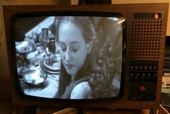

habe den von Herrn Manfred Erbe empfohlenen Breitband - HF - Modulator HF - 3300 von Goobay, er funktioniert sehr gut an meinem Luxotron 318 (s.Foto) und auch am Colorett 3006 mit einwandfreier Bildqualität. An anderen Geräten konnte ich ihn leider noch nicht testen. Habe an den Modulator einen Satreciever mit Scartkabel angeschlossen und dann das modulierte Ausgangssignal (Koaxausgang) über ein Symmetrierglied mit VHF / UHF - Weiche beim Luxotron ins Gerät eingespeist.
Vorteil von diesem Modulator ist,dass er im VHF - Bereich die Kanäle 2-12 sauber ausgibt. Ein Datenblatt gibt es auf der Internetseite von ELV.
