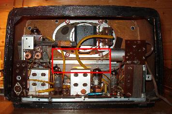

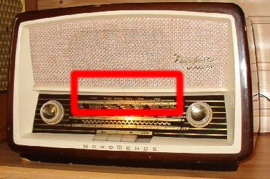

Bei meiner Norma Luxus ist die untere Schallwandbegrenzung leicht nach vorne, unten gebogen.
siehe Bild:
Ich frage mich, ob evtl. eine nicht mehr vorhandene Halterung im Innern dafür verantwortlich sein kann. Die Unterlante der Schallwand besteht bei mir nur aus dünnem Plastik, vielleicht gehört dort auch noch etwas zur Verstärkung mit eingebaut. Hat jemand die Möglichkeit bei seinem Gerät mal nachzusehen, ob es vielleicht eine Verbindung Schallwand - Skala bzw. Chassis gibt oder ob evtl. sonstige Stabilisierungs-Maßnahmen vom Hersteller vorgesehen waren ?
Vielleicht fehlt bei meinem Gerät ja in dem gekennzeichneten Bereich etwas.
Gruss
