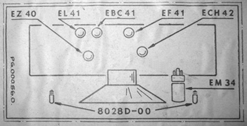

salve , Ho ereditato questa radio PHILIPS BG500A , e ho notato che mancano 3 valvole, visto che nel forum non sono riuscito a trovare un modello uguale qualcuno può dirmi che valvole sono ? o dirmi dove posso trovare lo schema. grazie ( avviso che non sono esperto di elettronica)

Salve,
penso che il modello BG514A sia molto simile.
Se crei il modello in RMorg, puoi avviare una ricerca dello schema elettrico da lì.
Ecco il piano di montaggio.
Saluti WB.
