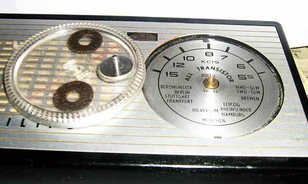

Bei diesem Radio möchte ich die Skalenscheibe des Radios reinigen, weis aber nicht wie ich die Rundskala demontieren kann ohne das sie zu Bruch geht ?
wer hat das schon mal gemacht ? für einen brauchbaren Tipp wär ich dankbar !

Sg. Herr Fischer,
ganz einfach die Rändelschraube (Zierblende) der Skala abschrauben.
MfG. WB.

Das Skalenrad hab ich nun dank Herrn Bauer abbekommen, die Rändelschraube war ziehmlich fest und konnte per Hand nicht gelöst werden,nur  mit geeigneter Spitzzange war die lockerung möglich.!
Sammlergrüße
