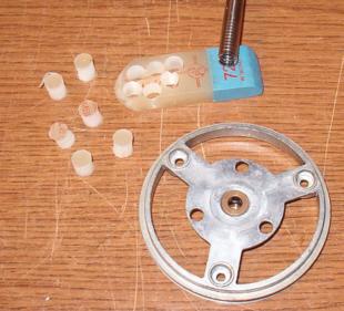

Ich suche Ersatz für die Reibelemente. Pro Antriebsrad werden drei gummiähnliche Stöpsel verwendet. Siehe Bild.
Ersatz für Reibeelemente

Hallo Herr Kamann,
ich hatte vor Jahren schon das gleiche Problem mit meinem Philips EL3522/22 TB. Mein Reibeantrieb sieht identisch aus.
Ich half mir damals mit einem ganz feinporigen Radiergummi (meiner war "leuchtgelb", gibt es heute aber auch in dezenteren Farben), aus welchem ich mit einer alten Füllerkappe aus Stahl (die hatte zufällig genau das Maß) die Reibeelemente ausstanzte. Anschließend radierte ich vorsichtig die Oberseite in die "leicht gewölbte" Form. Meine Bandteller sind aus Spritzguss, die Reibeflächen waren problemlos von der alten "Schmiere" zu reinigen.
Bis heute funktionieren meine Radiergummi von damals, allerdings benutze ich die Maschine nur hin und wieder.

Das ist ja eine tolle Idee, wäre ich nie drauf gekommen. Ich werde das mal sofort ausprobieren. Melde mich schnellstmöglich.

Nochmals Danke für den tollen Tip. Ich habe mit der Hülle eines Lamy Kugelschreibers die Elemente aus einem Radiergummi ausgestanzt. Nach entsprechender Längen-Bearbeitung mit der Feile passen diese Teile perfekt in die vorgesehenen Bohrungen. Das Tonband läuft nun einwandfrei mit tollem Vor- und Rücklauf sowie gleichmäßigem Abspielbetrieb.
