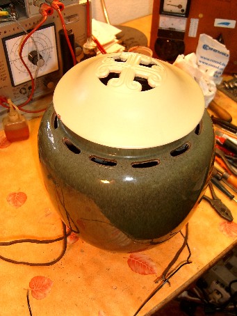

Nur hatte ich bis dahin im Herstellen von Keramiken soviel Erfahrungen wie wohl `Jedermann auf der Strasse`. Hält man sich allerdings an die Mengenangaben in den Anleitungen (auswiegen, nicht schätzen!) und arbeitet sauber, funktioniert es auch als Keramik-Amateur!                                      So gelang die zweiteilige Form (Außen-und Innen-Kontur) und schließlich auch der Gießling. Nach etwas Nacharbeit mit dem Dremel an den Durchbrüchen war folgendes Ergebnis entstanden:
Der Gießling wurde nun grundiert, ich wählte dafür den Revell-Modellfarbton 314 (Pastelles Weiß/Eierschale). Der nächste Schritt war die Herstellung des Klappgestänges, hier im wahrsten Sinne des Wortes eine Laubsäge-Arbeit mit dem Metallblatt, zusammengenietet (wer kann heute noch eine Nietlänge berechnen??) und mit Silberfarbe lackiert. Das Befestigen der Gestänge im Deckel erfolgte abweichend vom Original (Spannring) hier mit kleinen Messing-Hülsendübeln und M3-Schrauben in den Wangen des Deckels. Der Vorteil ist die leichte Demontierbarkeit bei den unerlässlichen Apassungsarbeiten. Sodann erfolgte die erste Anprobe:
Das Ergebnis konnte überzeugen und so stand der nächste Schritt, die Glasur, an. Da hier nicht eingebrannt werden kann, kommt nur sogenannte Kaltglasur (Epoxidharzbasis) infrage. Die Verarbeitung gestaltet sich recht einfach, beide Komponenten werden im Verhältnis 1:1 gemischt und wurden mit einem Gemisch verschiedener Grüntöne von Revell-Modellfarbe eingefärbt. Die Glasur verhält sich genauso wie bei Brennkeramik, d.h. sie ist transparent und fließt (dickflüssig). Nach 24h ist sie vollständig durchgehärtet und bietet folgendes Bild:
Die Innenseite des Deckels wurde wie beim Original mit einer Glasierung in einem hellen eierschalen-farbenen Ton vorgenommen. Nach dem Aufkleben des Dämpfungs-Filzstreifens kam die Endmontage und nach einigen Anpassungsarbeiten präsentierte sich dann das Endergebnis:
