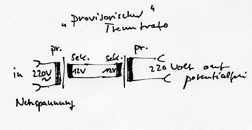

angeregt durch Fragen nach der Werkstattausstattung fürs Radiohobby möchte ich hier einen Behelf vorstellen, der mir am Anfang im Umgang mit Allstromgeräten gute Dienste erwiesen hat. Zunächst war es nämlich für mich nicht so einfach, an einen "richtigen" Trenntrafo heranzukommen.
Überlegung war, zwei Trafos so über die Sekundärwicklungen gegeneinander zu schalten, dass am Ausgang des zweiten Trafos wieder 220 Volt potentialfrei zur Verfügung stehen.
Damit die Spannung am Ende der Trafokette unter Belastung nicht zusammenbricht, muss man natürlich Trafos nehmen, die so etwa 100 VA Leistung umsetzen können. Ich hatte zwei Trafos zur Verfügung, die normalerweise als Beleuchtungstrafos für Halogenlampen dienen. Beide weisen eine Leistung von 100 VA auf bei einer Sekundärspannung von ca. 12 Volt. Weiterer Vorteil dieser Trafos: sie sind vergossen inclusive der 220-Volt-Zuleitungen. Die beiden Sekundärwicklungen wurden also miteinander verbunden, und am Ausgang eine Steckerkupplung montiert. Das Ganze sieht so aus (mit Leerlauf-Messwerten):
Dem einen oder anderen werden sich jetzt die Haare sträuben, aber ich habe damit gute Ergebnisse erzielt. Vor allem ist die Geschichte berührungssicher.

Provisorium nicht schlecht
09.Mar.04 20:00
Hans Kamann (D)
Beiträge: 437
Hans Kamann
Mit so einem Provisorium habe ich auch angefangen. Es ist nicht das Gelbe vom Ei und man sollte nicht den Wirkungsgrad diskutieren, wichtig ist zunächst mal die bessere Sicherheit des Technikers. Lediglich eine Sicherung sollte man im ersten Primärkreis vorsehen um den Verlust des Eigenheimes so unmöglich wie möglich zu machen.

Provisorischer Trenntrafo
09.Mar.04 20:15
Beiträge: 2317
Gute Idee; nur ist darauf zu achten, den evtl.schwächeren Trafo hinter den stärkeren zu schalten. Es ergibt sich noch ein weiterer Vorteil: Da beim aufwärtstransformieren (bedingt durch die eingerechneten Verluste) etwas weniger Spannung ankommt, hat man gleichzeitig auch etwas weniger als die heute üblichen 230-235V für unsere Radios, die ja für 220V gebaut waren (nicht alle können auf 240V geschaltet werden). Und noch ein Wort an Neulinge: hier müssen "echte" Trafos eingesetzt werden, keine sogenannten "elektronischen Trafos"!
Ich empfehle auch eine Vorschaltlampe
12.Mar.04 15:50
Johannes Bernhauser (A)
Beiträge: 67
Johannes Bernhauser
Bei sorgfältigem Aufbau ist die "2-Trafo-Lösung" gar nicht so schlecht. Ich habe für kleine Geräte (bis ca. 80 VA Stromaufnahme) eine solche Anordnung in Betrieb. Dazu benütze ich 2 Schnittbandkerntrafos mit sehr guter Isolation zwischen Primär- und Sekundärwicklungen, was den Vorteil hat, daß ich durch Anzapfungen auf der Niederspannungsseite die Ausgangsspannung zwischen etwa 200 und max. 240 Volt variieren kann.
Ich empfehle auch noch eine überbrückbare Vorschaltlampe (150 W hat sich bewährt). Das schont Sicherungen und Geräte! Wenn ich ein Gerät zum ersten Mal einschalte, so beginne ich immer mit niedrigster Spannung und Vorschaltlampe - so zeigen sich eventuelle Fehler im Netzteil des Geräts, meist ohne daß weiterer Schaden entsteht.
