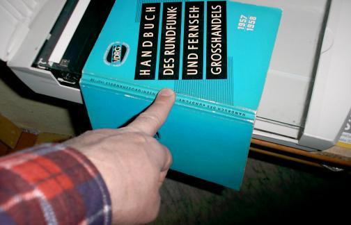

einen Ansatz hätte ich. Ich hab meinen Scanner etwas umgebaut. Seitlich eingeschnitten und die Glasplatte passend verschoben. Damit kann ich jetzt das Heft rechtwinklig aufklappen, es wird nicht überbeansprucht und die Seite liegt flach auf.
Der Nachteil: Die Scannerlampe hat die Anschlüsse seitlich, dadurch wird die Glasscheibe nicht bis zum Rand ausgeleuchtet. Bei dem abgebildeten Handbuch ragt dieser blinde Bereich bis in den Informationsbereich. Da der Schlitten nun "offen" läuft kann es auch passieren daß er an einer Wölbung der Gegenseite hängenbleibt. Das Erfolg ist also fraglich. Ich wollte verständlicherweise auch nicht unbedingt noch andere Scanner zerschnippeln um herauszufinden ob diese besser für den Umbau geeignet sind.
bei dieser Abbildung sieht man die passend verschobene Glasplatte:
Franz-Josef
