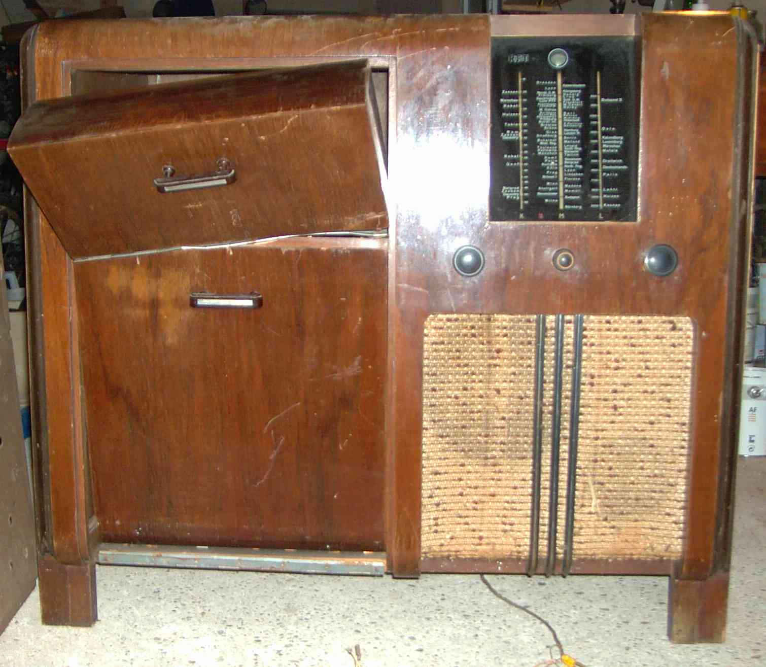

Hallo zusammen,
manchmal ist es schon unglaublich, was man so erlebt. Da war ich jetzt wieder mal für 2 Tage wegen eines Seminarbesuches im schönen Kochertal bei Schwäbisch Hall. In der Mittagspause habe ich dann einen Spaziergang gemacht und sah, wie eine Frau mit einem Pickel auf etwas einschlug, das aber noch hinter einem Auto verborgen war. Drei Schritte weiter sah ich, dass es eine alte Musiktruhe war. Ich rief sofort „Halt“ und die Frau lies den Pickel glücklicherweise nicht mehr auf das Gerät niedersausen. Ich konnte Sie überreden, die Truhe bis zum Ende des Seminar stehen zu lassen. Zum Glück hat es nicht auch noch geregnet. Nach dem Seminar, Truhe ins Auto und ab nach Hause.
Erste Bestandsaufnahme: Röhrensatz: ECH11 EBF11 EF11 EM11 CL4 CY1 und EUIX unbeschädigt. Klingt nach Vorkrieg, die stehende Skala kam mir sofort bekannt vor. Also unter Stassfurt Imperial geschaut und auch fündig geworden, aber der Fund hat eine Skala mit RFT-Logo. RFT gibt es aber nur nach dem Krieg. Auf der Skala sind aber Königsberg, Danzig und Wilna und auch Zeesen verzeichnet. Sendernamen, die ich bisher Vorkriegsskalen zugeordnet habe. Also Datierung auf die Schnelle nicht so einfach möglich, denn es könnte ja auch eine Austauschskala sein, wobei dann eben das Imperial Logo fehlt.
ID 4949 zeigt das Gerät als Wechselstromausführung. Zu ID 5007 könnte das Gerät von der Bestückung her passen, wenn ich denn irgendeinen Hinweis auf den Hersteller finden würde. Aber es gibt kein Typenschild. Die Nachkriegsgeräte die evtl. in Frage kämen ID 16710 und 16721 passen von den Röhren nicht.
Die Röhren, ECH11, EBF11, EM11 und EF11 sind von Telefunken, aber alle leider ohne den Datumscode. Hergestellt RÖW BLN also in Berlin. Einzig die Valvo CL4 hat am Sockel 10.49 stehen, vielleicht das Datum, aber ist das noch die Erstbestückung? So weit so gut alles ist gängig und das Radio macht auf den ersten Blick keinen beschädigten Eindruck. Jetzt kommt das aber: Das Gehäuse wurde mit einigen Pickelschlägen massiv beschädigt.
Die linke Seitenwand wurde zusammen mit dem oberen runden Eck abgetrennt. Das rechte obere Eck ist ausgeschlagen, die Seitenwand ist aber noch mit dem Gehäuse verbunden. In die Schublade mit dem Plattenspieler (Dual) traf ein Hieb und riss das Klavierband mit der Lade heraus. Wobei der Dual auf den ersten Blick unbeschädigt ist. Die untere Schublade bekomme ich gar nicht mehr auf. Die Rückwand ist noch da und unbeschädigt, weil mit Schnappverschlüssen befestigt. Stellt sich mir die Frage: Kann man das Gehäuse mit vertretbarem Aufwand reparieren, oder soll ich das wegschmeißen? Oder zumindest mal aufheben, weil seltenes Einzelstück? Ich hätte den Platz zum aufheben und gefallen tut mir das Gerät auch. Ich bin von Haus aus Metaller, kann also nicht so einfach einschätzen, ob man das Gehäuse noch richten kann. Vielleicht kann hierzu jemand eine Abschätzung vornehmen.
Dann noch die Frage neues Modell anlegen unter RFT sind bisher keine Radios gelistet. Unter dem DDR Nachfolger von Stassfurt, Stern Radio finde ich das Modell auch nicht. Vielleicht fällt ja jemand was dazu ein. Ein neues Modell will ich mit dieser unklaren Faktenlage nicht anlegen.

Hallo Herr Schwaderer,
da haben Sie leider den Beginn des  Zerstörungswerks um kurze Zeit verpaßt.....
Es handelt sich möglicherweise um das Modell ID=5007, das Chassis ist wie beim Stassfurt 60GWK. Der 60WK-Musikschrank von 1939 sieht genauso aus wie Ihr Gerät. Diese Modell habe ich vor Jahren bei einem Trödler in Berlin gesehen und leider nicht mitgenommen.
Da aber der 60GWK von RFT wieder aufgelegt wurde, könnte es auch ein RFT-Nachbau sein, der bisher nicht erfaßt wurde. Darauf könnte die CL4 mit ihrem Datum deuten.
Auf jeden Fall sollte man einen Neuaufbau ins Auge fassen, es ist ein schönes Gerät!

..das Gehäuse nicht wegwerfen, es lässt sich auf jeden Fall wieder restaurieren. Ich habe schon schlimmere restauriert z.B. Wasserschäden....., ein Schreiner der alten Schule kriegt das wieder hin.

Hallo zusammen,
vielen Dank für die ausführlichen Antworten. Auch wenn ich jetzt im Moment noch nicht weiß, wie ich das Gehäuse jemals wieder hinbekommen soll, so reicht mir doch die Aussage, dass so ein Schaden reparabel ist aus, um die Truhe nicht zu entsorgen. Das Chassis und die LSP hätte ich ohnehin behalten.
Da ich Geräte, die ich nicht unmittelbar restauriere ungerne zerlege habe ich noch einige Fotos gemacht, die die Idendifikation des Gerätes erleichtern können.
Vor allem wenn dann doch ein Modell angelegt werden kann. Ein Foto zeigt den Antrieb des Plattenspielers, der mir sehr aufwändig erscheint, und nicht so recht in die materialknappe Nachkriegszeit passt. Interessant die noch gefüllte Nadelschachtel mit den Stahlnadeln am Plattenspieler. Das nächste Bild zeigt die Unterseite des eingebauten Chassis, und ein Weiteres die Beschriftung des Basslautsprechers. Einige Bauteile scheinen erneuert, und für mich interessant und zum ersten Mal gesehen die Hoges Widerstände. Einige Cs sehen aus, als ob das Lebensdauerende schon überschritten wäre.
Auf dem Magnet des Bass LSP steht .....ophon 40 und Stassfurter Rundfunk und eine aufgeklebte Marke. Vielleicht hilft das der genaueren Datierung und klärt die Frage, ob ein weiteres Modell angelegt werden kann. Noch wichtig erscheint mir dass das Gerät keine Spannungsumschaltung hat. Es ist ausschliesslich für eine Netzspannung, ich vermute 220V ausgelegt. Kurioserweise haben die Vorkriegsgeräte in der Beschreibung Spannungsumschaltung 110/220V, im Schaltplan erkenne ich zumindest keine Umstellmöglichkeit. Womöglich muß das im Gerät ID5007 korigiert werden, oder der Plan passt nicht. Ich vermute dass Herr Eckardt recht hat und es die Musiktruhe analog zum Gerät ID86123 ist und ein neues Modell angelegt werden kann.

Guten Abend allerseits,
pünktlich zum Ostersonntag war aus dem Lautsprecher der Spitzhacken-Truhe *Urbi et orbi* zu hören.
nicht nur der Heiland ist auferstanden. Die Spitzhackentruhe auch.
Über diesen uralten Beitrag hier hatte ich Albrecht Schwaderer kontaktiert und konnte letztlich im Februar 2017 die ospreussische Spitzhackentruhe von ihm erwerben und abholen.
Nicht weiter verwunderlich, die elektrischen Innereien waren relativ zügig wieder betriebsfähig, aber bis das Möbel wieder in Form kam, hat länger gedauert. Da ich aus Umzugsgründen im Jahr 2010 meine Radio-Bastler-Werkstatt vorerst auflösen musste, kann ich seitdem nur noch defekte Radios ohne Spezialmessgeräte insoweit instandsetzen, dass sie wieder Töne von sich geben. Sobald Oszi oder Mess-Sender nötig werden, zum abgleichen bispielsweise, lasse ich ein Auto voll Radios zusammenkommen und besuche dann den Radiofreund in Thüringen, der 2010 alles aus meiner Werkstatt übernommen hatte.
Nun, Mitte März war wieder genug zusammengekommen für einen Abgleichbesuch in Thüringen. Mit im Auto das betriebsbereite, aber abgleichmässig völlig aus der Form geratene GW-Chassis der Truhe.
Der Teufel schläft nie, sei immer bereit, wie wahr. In diesem Fall kam er daher in Gestalt eines Autofahrers, der bei Tempo 120 auf der Autobahn emails oder SMS schreiben wollte und davon abgelenkt umvermittelt auf Kollisionskurs mit mir war. Aufgrund in ständigen (beruflich bedingt) Fahrsicherheitstrainings reagierte ich in solchen Situationen sofort reflexartig mit Vollbremsung und Ausweich-Schleudermanöver. Damit war ich aus der Gefahrenzone, doch das gleichzeitige Klirren hinten im Auto klang gar nicht gut.
Der drohende Unfall war vermieden, aber das Truhen-Chassis musste es leider büssen. Die nicht originale RFT-Skalenscheibe und der Urdox waren in Scherben. Zwar hatten wir dann (der Thüringer Freund und ich) trotzdem abgeglichen, den Urdox durch Widerstände ersetzt und dann abgleichen geht auch ohne Skalenglas, aber im direkten Vergleich ist das GW-Chassis einfach schwächer als ein W-Chassis.
Daher ist die Truhe vorerst mal von GW zu W mutiert, ein W-Chassis hatte ich noch überzählig übrig, und nun warte ich einfach geduldig ab, ob irgendwann irgendwo ein passender Urdox am Markt auftaucht. Ob die W-Truhe dann wieder zu GW wird, wer weiss. Das "W"-Chassis ist einfach besser. Auch der "GW"-Dual mit Kollektormotor statt "W" Kurzschlussläufer ist, wie weiter oben vermutet, ein Störer, der sogar Nachbars W-LAN stolpern lässt. Daher tut auch hier jetzt ein "W"-Dual Dienst.
Jedenfalls ist schlussendlich die zum Tode per Spitzhacke und Sperrmüllpresse bestimmte Musiktruhe pünktlich zu Ostern wieder auferstanden und das macht mich froh.
