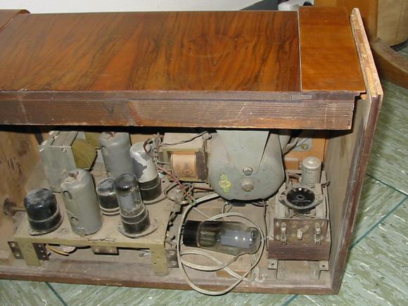

Das abgebildete Gerät wurde im Mai 2003 über ebay.de aus Thüringen erworben. Statt der originalen EF11 und EL11 war es improvisatorisch auf die OSW-Röhren 6SQ7 und 6V6 umgesockelt. Trotz bester Verpackung seitens der Verkäuferin in Doppelkartons mit genügend zwischengelegtem Schaumstoffpolster wurde auch dieses Gerät durch den unqualifizierten Transport durch die Deutsche Post AG erheblich beschädigt (Vergleiche Sachsenwerk Olympia 502W). Sogar die massiven M5-Messingschrauben, die den Lautsprecherkorb mit dem elektrodynamischen Spulensystem verbinden, sind gebrochen, der Korb verzogen und die Tauchspule zerrissen!! Er mußte durch einen ähnlichen elektrodyn. LS der Fa. Graetz ersetzt werden (Dank an Hinrich Grensemann!). Wie durch ein Wunder zerbrach das Skalenglas nicht.
Unmittelbar nach dem Auspacken aus dem Versandkarton:
Beachte die Bohrungen am LS-Korb knapp oberhalb des Ausgangsübertragers: Hier brach eine von zwei Verschraubungen (M5, Messing) mit dem Spulenelement!
