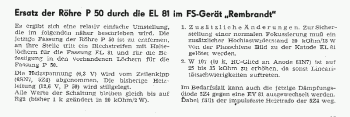

Ersatz der Röhre P50 durch die EL81.
Anlagen:- Röhrenersatz P50 durch EL81 (17 KB)
