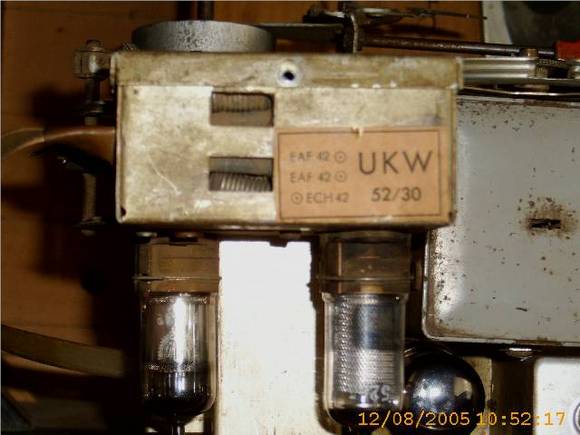

Hallo.
Ich habe kürzlich einen Schaub Lorenz Regina 2W mit einem UKW Vorsatz UE51 erstanden.Dieser Vorsatz ist jedoch scheinbar nicht baugleich mit dem hier angegeben Modell UE51 1+2.Dieser war laut Schaltbild mit nur 2 Röhren EF41 bestückt.In meinem Modell ist der UKW Vorsatz jedoch mit  2 EAF42 und einer ECH42 bestückt.Ist das überhaupt der richtige Vorsatz für dieses Gerät? Der UKW Empfang ist sehr leise und schwach,habe sämtliche Spannung geprüft,sowie die Kondensatoren getauscht,nichts deutet auf einen Fehler hin.Auch der magische Fächer schlägt überhaupt nicht aus,nur bei KML. Kennt diesen Vorsatz jemand?Ich wäre über jede Info sehr dankbar.
MfG,
Florian Langer

Hallo Herr Langer,
wenn Sie sich hier im RM.org etwas umsehen, werden Sie festellen koennen, dass ich von UKW eine gewisse Ahnung habe.
Keinerlei Ahnung habe ich davon, dass Schaub oder Lorenz einen Pendler mit EF42,EF41 im Programm hatte.
Ich behaupte nun einmal forsch, das Modell UE51 hier im RM ist ein Phantom.
Das was Sie da haben, ist eine Raritaet die kaum jemand kennt. Ich sage einmal, das ist ein SCHAUB UKW 52/30 mit den Roehren wie Sie es angeben.
Koennten  Sie ein Photo vom UKW Teil und von dessen Typenschild hier zeigen.
Vielleicht kann ich Ihnen dann weiter helfen.
Gruss Hans M. Knoll

Hallo Herr Knoll,
danke für die schnelle Antwort.wie sie schon vermuten handelt es sich bei diesem Vorsatzgerät
um einen UKW 52/30.
Hier noch ein Foto:
Hätten Sie vielleich die Möglichkeit an einen Schaltplan  für das Gerät zu kommen?
Vielleicht hätten Sie noch einen kleinen Reparaturtip für mich als UKW Spezialist.Ich bin
mit dieser Art Empfänger leider überhaupt nicht vertraut.
Mit freundlichen Grüßen,
Florian Langer
