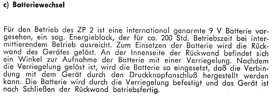

Bei meinem Prüfgerät ist laut Anleitung ein 9V Energieblock verbaut der mit Klipse am Gerät verbunden ist.
Die Klipse haben einen Abstand von Mitte<>Mitte 35mm,also größer wie ein normaler 9V Block.
Die Klipse haben einen Durchmesser 7,25mm
Die Aufnahme für die Batterie am Batteriekasten beträgt BxTxH 65-46-max125mm
Frage:
Welche Batterietype würde da  passen,gibt es sie noch und welche?
Für Antworten binn ich jetzt schon Dankbar
Mfg
K.H.Fischer

Die Batterie war ein Block 439 IEC Norm Dazu gab es bei vielen Radios einen Adapter fuer zwei 4,5 Volt Flachbatterien. Weil die auch rar sind gibt es und gab es bei Filial- Laeden einen Adapter der Mignon Zellen aufnimmt. Damit kann man den Power-Block simulieren.

Danke H.Knoll,das war der richtige Hinweis.Nähmlich ein Block" 439" mit 9 V v.Varta den es noch bei meheren Händlern gibt.
